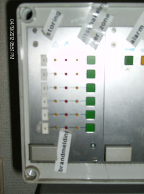

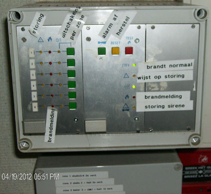

zo,ik heb er een 2tal foto's van gemaakt.
de eerste foto is het geheel van het alarm,met onderaan de noodbatterij.
maar mij gaat het eer over de 2de foto,dat je kan zien dat er zone's zijn,met 3 led's naast elke zone:
geel,rood en groen.nu gaat er het bij mij om,als het groen ledje naast een zone brandt,die is aangezet door een druk op de groene knop,er nog brandmelding zou zijn,van die zone moest er brand zijn?of m.a.w.,deactiveer je het alarm op desbetreffende zone,misschien mogelijk om te testen of andere doeleinden dat het nodig is?

Zo te zien heeft deze centrale geen logfunctie. Maar de PAC (de alarmcentrale waar bij alarm de melding naartoe wordt gestuurd) kan dat wel. De PAC kan op verzoek een uitdraai van meldingen in bepaalde periode maken, uitgesplitst in brandmeldingen, storingen en uit-/in-schakelingen.
Met de groene knop naast iedere zone kan de bijbehorende lus uitgeschakeld worden. Bijvoorbeeld voor het testen of in geval van werkzaamheden in die ruimte waarbij het alarm ongewenst af zou kunnen gaan. Denk daarbij aan zagen of slijpen waarbij veel stof vrij komt.
