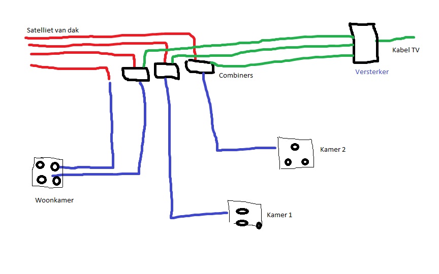

Bij mij thuis heb ik het zo gedaan:
- Van dak (schotel) naar meterkast: 4 loze leidingen (hier heb ik zelf coax door getrokken). Op het dak komen de leidingen uit onder een soort 'hoedje' om water in de leidingen te voorkomen. De vier LNB's hebben elk 4 uitgangen en deze zijn via Disecq swtiches geschakeld naar 4 coax kables naar de meterkast. Zo heb ik op elke coax naar de meterkast het signaal van 4 satellieten.
- in de meterkast gaat de kabeltv naar een versterker en vandaar gaan er voor elke kamer (5) een korte kabel naar 5 combiners.
- Van de 4 satellietcoax heb ik in de meterkast 3 aangesloten op 3 combiners. De vierde coax gaat via een koppelstuk verder.
- Van de meterkast naar de woonkamer lopen door twee aparte leidingen coaxkabels, deze komen uit in één muurdoos. De ene coaxkable wordt aangesloten in de meterkast op een combiner, de andere op de coax van het dak met het koppelstuk. In de woonkamer heb ik een gecombineerde satelliet (2x)/kabeldoos geplaatst en daar de twee coaxen aangesloten. Daar heb ik dan twee satellietuitgangen, een kableTV en kable radio uitgang.
- Voor elke kamer heb ik een coax aangesloten op een combiner. Waar ik satelliet TV wil, sluit ik ook één van de coaxen van het dak aan. In elke kamer heb ik een satelliet/kabel doos geplaatst en daar de TV / satelliettuner op aangesloten.
Zie ook de (amateuristische) tekening.

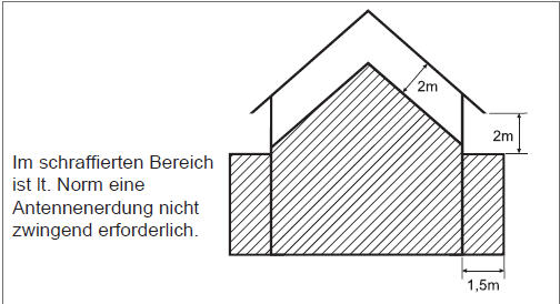

Dus als ik de tekening goed begrijp dan moet ik als ik 2m onder de daklijn blijf ik niet aarden. Stel dat ik wel moet aarden, waar moet die aarding dan aan voldoen?

In het blad Infosat heeft hetvolgende gestaan over het aarden van sat antennes:
Nach der DIN VDE 0855 T1 (03-94), Abschnitt 10, sind für Außenantennen, die sich mehr als 2 m
unterhalb der Dachkante und weniger als 1,5 m vom Gebäude oder Antennenanlagen, die sich innerhalb
von Gebäuden befinden, keine Schutzmaßnahmen erforderlich.
In allen anderen Fällen müssen Antennenanlagen nach Abschnitt 10.2 geerdet werden. Als geeigneter
Erdungsleiter gilt ein Einzelmassivdraht mit einem Mindestquerschnitt von 16 mm2 Kupfer, isoliert oder blank, der auf kürzestem
Weg mit einer Erdungsanlage verbunden werden soll. Schutzleiter und/oder Neutralleiter des Starkstromnetzes oder der
Außenleiter eines beliebigen Koaxialkabels dürfen nicht als Erdungsleiter verwendet werden. Die Ausführung kann entweder durch
eine Verbindung zu einer vorhandenen Blitzschutzanlage, durch Verbindung mit dem Erdungssystem des Gebäudes oder durch Verbindung
zu einer Erdungsanlage erfolgen, die aus wenigstens zwei horizontalen Erdern von mindestens 5 m Länge oder einem vertikalen
Erder von 2,5 m besteht. Der Mindestquerschnitt des Erders beträgt 50 mm2 Kupfer oder 80 mm2 Stahl.
Die Ausführung sollte durch ein Fachunternehmen erfolgen, dabei sollte auch ein entsprechender Schutz gegen Überspannungen
und ein ordnungsgemäßer Potentialausgleich beachtet werden.
