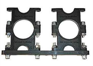

Wat @ RaveMaus ook nog kan doen is het volgende:
Hij schrijft: ik heb nog een paar single-lnb’s liggen. Als hij die wilt gebruiken, dan neem je een Multi 2 LNB houder, zie de bijlage. De lnb van de Astra 23,5 zet hij in de klem van de schotelarm. Om die lnb klem je ook de multihouder zodat de Astra 19,2-lnb er rechts naast komt te hangen 15 graden schuin omlaag als je naar de binnenzijde van de schotel kijkt. Stel de houder met de sleufgaten zo in, dat de vrijhangende lnb op maximale schuinte komt te staan (dat is 5 graden) zodat die lnb ook naar het midden van de schotel is gericht.
Dan nog een diseqc-switch. Neem een goede, bijv. de Spaun SAR 212 F.
Als laatste heb ik nog een foto toegevoegd hoe de lnb’s dan komen te hangen. De foto betreft echter wel twee Inverto Black Ultra’s met elk vier aansluitingen maar daar gaat het niet om.
