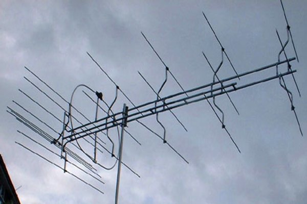

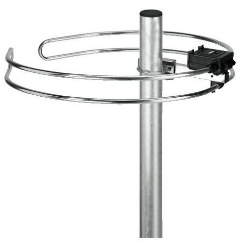

Sprietje Geplaatst: 2 juli 2012 Geplaatst: 2 juli 2012 (aangepast) Het eerste bericht begint met: “Deze dagen zijn er soms grootschalige storingen op de FM band” Ja dat is heel goed mogelijk zeker als je een rondom gevoelige FM-antenne hebt, zie bijlage 3. Met een enkele dipoolantenne heb je er al iets minder last van en met een FM-antenne met meerdere elementen bijv. de Fuba 8 elements heb je er steeds minder last van. Wil je een ultime FM-antenne, dan neem je deze 23 elements FM antenne van de Engelse fabrikant Ron Smits, de Galaxie 23, met een versterking van meer dan 19dB over het gehele ontvanggebied, een openingshoek van 15 graden en een voor-achterverhouding van 38,9dB, zie bijlage 2. Zeker te weten dat je nooit meer last hebt van storende zenders. Wil je het nog beter hebben dan is er altijd nog deze antenne, bestaande uit 9 stuks 7 elements FM-antennes, zie bijlage 1. Dan heb je een openingshoek van hooguit enkele graden. Daarmee hou je alle storende zenders tegen. 2 juli 2012 aangepast door Sprietje 1
SimonLeBon Geplaatst: 20 juli 2012 Geplaatst: 20 juli 2012 Daarbij moet wel de opmerking dat stacken van antennes ook niet zomaar kan en je o.a. rekening moet houden met de golflengte. Bovendien doen gemeentes tegenwoordig erg moeilijk over vergunningen voor grotere antenneinstallaties. Kleine antenne kun je -onder bepaalde voorwaarden- makkelijk plaatsen. Met een extreem kleine openingshoek heb je wel een hogere windgevoeligheid en kun je bij storm alsnog je signaal verliezen. Met te sterke signalen kan je ontvanger overstuurd raken en verslechtert de ontvangst, dan is verzwakken van het signaal een optie. Een 5-, 7- of 8-elements yagi voldoet in de meeste gevallen perfect voor storingsvrije ontvangst op de 3 meter. Ook even op de polarisatie letten (vertikaal), de yagi's in de afbeeldingen staan 90 graden verkeerd voor de Nederlandse zenders.
Sprietje Geplaatst: 20 juli 2012 Geplaatst: 20 juli 2012 Inderdaad is de polarisatie van de Nederlandse FM-zenders sinds 1996 verticaal. Tot midden jaren 90 was de polarisatie horizontaal. Ook de Duitse zenders zijn horizontaal gepolariseerd. In België zijn de FM-zenders net als in Nederland verticaal gepolariseerd. In Engeland bestaan er vele zenders die zowel horizontaal als verticaal gepolariseerd zijn. Maar met dergelijke grote antennes die ik als bijlage had meegestuurd, is het juist de sport om FM-zenders van vele honderden kilometers ver weg te ontvangen waar ze bijv. nog wel horizontaal gepolariseerd zijn.
