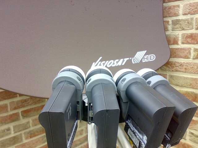

Die kunnen op een Visiosat Big Bisat bijv. niet gemonteerd worden voor de posities Astra 19,2 en 23,5 omdat ze niet dicht genoeg tegen elkaar gemonteerd kunnen worden. Op een Visiosat Big Bisat zul je voor de Astra 19,2 en 23,5 een Alps-quattro moeten nemen om ze dicht genoeg bij elkaar te kunnen zetten en dat is jammer.
Meten is weten. Er wordt steeds gezegd dat een visiosat big bisat geen "normale" lnb koppen kunnen worden gemonteerd om de astra 1,2,3 en hotbird te goed kunnen ontvangen. En dat men minimaal 1 small Alps lnb nodig hebt. Voor de astra 1 of 3.Uit ervaring kan ik vertellen dat het wel mogelijk is. Idem voor de visiosat bisat. Zodat men eindelijk de discussie kan worden afgesloten.

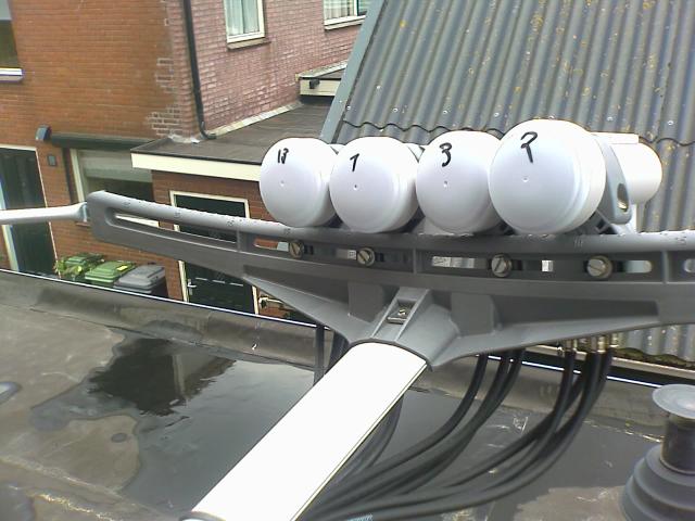

De schotel hangt aan de muur, kabels getrokken, multiswitch opgehangen, so far so good. En toen kwam het uitlijnen... Ik heb de koppen gemonteerd volgens Connexxion's uitleg met foto's, en ik doe geheid ergens iets verkeerd. Ik heb de LNB-draagarm op 23 graden uitgericht, met het idee dat daar de middelste satelliet hangt (19, 23 en 28). Bij testen heb ik dan beeld op de 28 en de 23 OF op 28 en de 19. Ik kan ook beeld op de 19 krijgen, maar dan moet ik de LNB op de plek van de 23 hangen: lijkt dus dat de koppen te dik zijn, waardoor ze niet dicht genoeg bij elkaar kunnen staan. Of zit ik toch verkeerd met uitlijnen van de schotel op 23?
Kan iemand me wat tips geven?

Dat de beschrijving van Connexxion niet klopt is vrij logisch. De beschrijving is voor een Triax 78 en niet voor een Triax 88
Je begin er mee om de rail 11,6 graden schuin te zetten, dus als je naar de binnenzijde van de schotel kijkt rechts 106mm lager dan links over een afstand van 50cm gemeten met een waterpas.
De afstanden tussen de lnb’s moet voor Helmond als volgt zijn:
Tussen de Hotbird en Astra 19,2 graden, 84mm
Tussen de Astra 19,2 en 23,5 graden, 58mm
Tussen de Astra 23,5 en 28,2 graden 60mm
Dit moet je meten aan de voorzijde van de lnb op de kap van pukkeltje tot pukkeltje.
Als je de schotel uit wilt richten op de Astra 19,2, dan moet de schotelelevatie op 29,7 graden staan, wil je hem op de Astra 23,5 uitrichten, dan moet de schotelelevatie 28,7 graden zijn.
Om de satelliet te vinden, is het ’t gemakkelijkste de coaxkabel van de ontvanger rechtstreeks op de lnb aan te sluiten en niet via de diseqc-switch het liefste met je ontvanger en een klein TVtje naast de schotel.
Als laatste stel je de skew van de lnb's in. Die is voor helmond als volgt:
Hotbird - 6graden
Astra 19,2 - 3graden
Astra 23,5 - 6 graden
Astra 28,2 - 9 graden
Dit met de wijzers van de klok meegedraaid als je naar de binnenzijde van de schotel kijkt.
