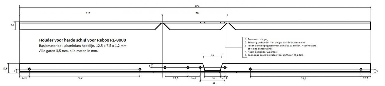

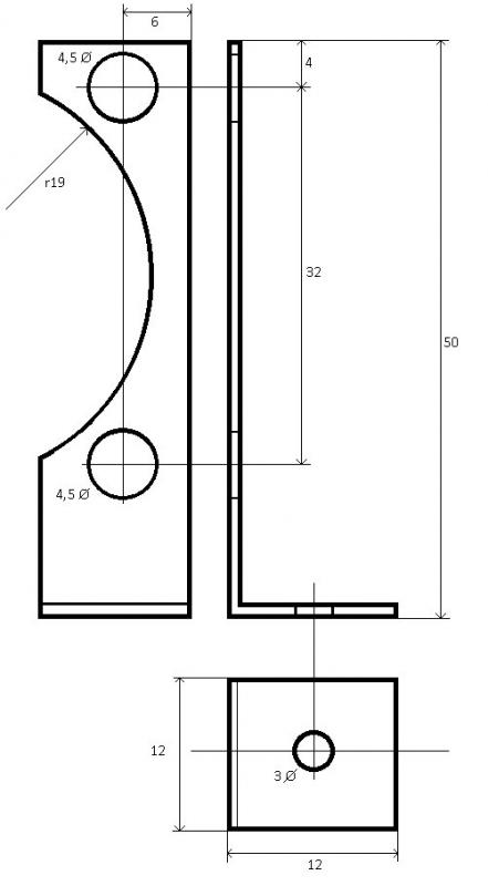

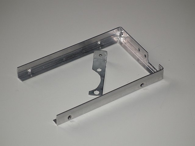

Maak volgens de tekeningen de ventilatorbeugel en de de harddiskhouder.

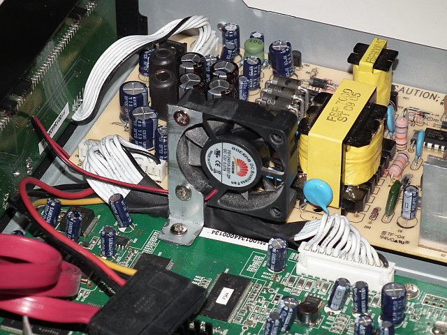

Foto 1 toont de gerede ventilatorbeugel en harddiskhouder.

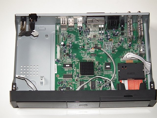

Als de ventilatorbeugel en de harddiskhouder klaar zijn kan het inbouwen beginnen.
1. Haal de netstekker uit het stopcontact en koppel de ontvanger los.
2. Verwijder de bovenkap (5 zwarte zelftappers).
3. Bouw de voeding uit:
- 1 connector op het moederbord losnemen.
- 1 connector voor de netspanning losnemen.
- 1 connector voor het frontpaneel losnemen.
- De voeding zit vast met 3x kruiskop M3 en een zelftapper. Let op waar de zelftapper zit.
4. Als er een harde schijf wordt ingebouwd, ook de RS-232C connector verwijderen.
De Rebox moet er nu uitzien als op Foto 2 (dit exemplaar heeft een netingang in plaats van een vast netsnoer).

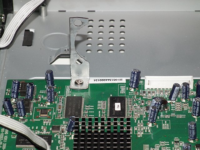

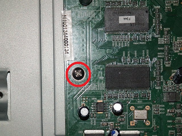

5. De ventilatorbeugel wordt vastgezet onder het M3 moederbordboutje dat omcirkeld is in Foto 3.
- Verwijder het boutje;
- Leg de kunststof M4 sluitring op het boutgat in het moederbord. De ring voorkomt dat de ventilatorbeugel sluitingen veroorzaakt op het moedebord;
- Zet de ventilatorbeugel in de ontvanger zoals getoond in Foto 4.

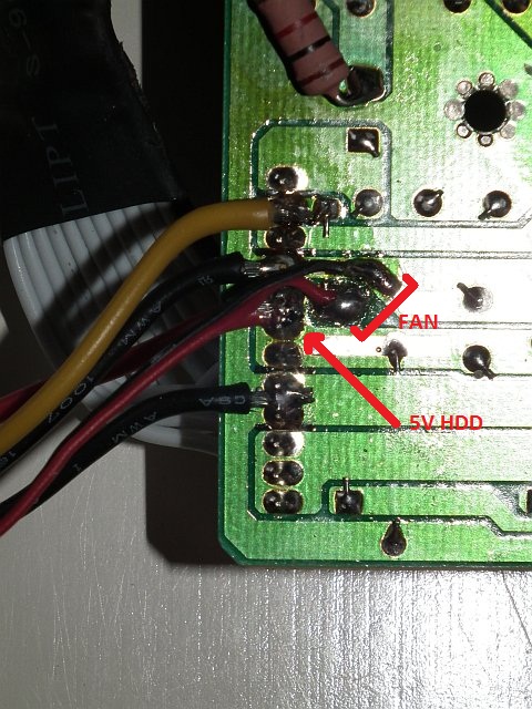

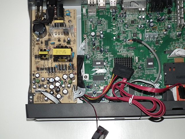

6. Sluit de ventilator en de voedingsdraden van de SATA voeding aan op de voeding, aan de onderkant van de connector die voor het moederbord bedoeld is.
Pin 2 = 12V (geel) voor SATA voeding;
Pin 4 = GND voor SATA voeding;
Pin 5,6 & 7 = 5V (rood) voor SATA voeding;
Pin 8 & 9 = GND voor SATA voeding;
De ventilator komt op 12V en GND, ik gebruikte hiervoor de getoonde soldeereilanden.
Draait de ventilator erg snel, dan 12V (rode draad) en 5V (zwarte draad) proberen zodat de ventilator op 7 Volt loopt.
Het hoeft in de kast niet te stormen; als de lucht verplaatst wordt is het al genoeg.
Foto 5 is detailopname van de voedingsaansluiting; let goed op per ongeluk ontstane sluitingen.
7. Zet de voeding terug in de ontvanger (Foto 6). Let op de plaats van de zelftapper.
- Sluit de drie connectors (front, moederbord en netspanning) weer aan;

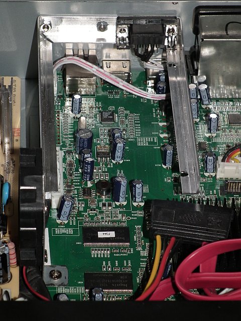

- Vouw de kabel naar het moederbord zoveel mogelijk onder de voeding zodat de ventilator en niet tegenaan blaast.
8. Monteer de ventilator. Hij blaast in de richting van het moederbord (zie pijl op de behuizing, Foto 7).

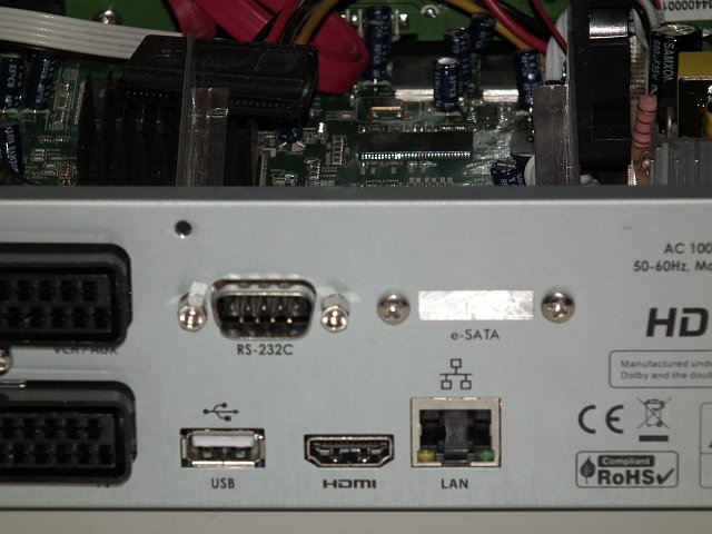

9. Plaats de houder voor de harde schijf.
Hij hangt aan de achterwand van de kast in de gaten voor de eSATA-connector
(met de boutjes van die connector plus moertje)
en de RS-232C connector (Foto 8 en 9). De beugel dekt het gat van de eSATA-connector af.

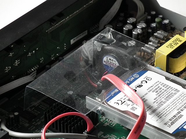

10. Plaats de harde schijf en sluit hem aan (4x M3x6)
11. Als een Scythe ventilator werd gebruikt kun je een eenvoudige maar effectieve luchtgeleider
uit de verpakking knippen, die met een dot smeltlijm op de ventilator wordt geplakt.
Het eindresultaat is op Foto 10 te zien.
