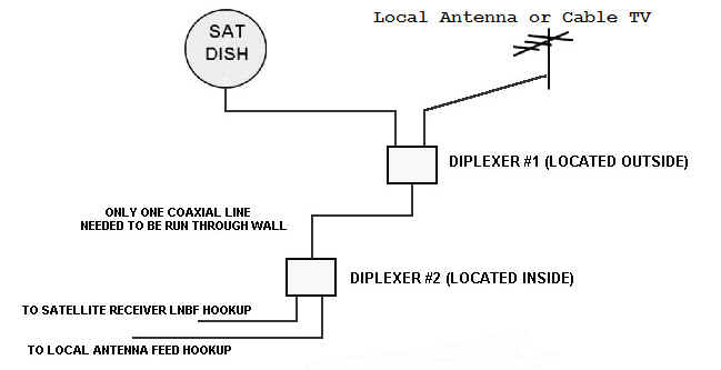

Sprietje Geplaatst: 29 augustus 2012 Geplaatst: 29 augustus 2012 Je kunt inderdaad de signalen van de satelliet en de kabel samenvoegen over één kabel en weer splitsen. In bijlage 1 zie je hoe dat gaat. Neem wel een goede diplexer bijv. een Triax, zie bijlage 2 Je kunt zo’n zelfde diplexer ook weer gebruiken om de signalen te scheiden maar het kan ook met een wanddoos. In het laatste geval heb je een scheiding tussen satelliet, kabel TV en kabel Radio. Je moet je wel bedenken dat je niet met een lnb met één uitgang beneden op de TV kan kijken en ook boven gelijktijdig. In dat geval moet je een lnb met twee uitgangen hebben.

Sprietje Geplaatst: 29 augustus 2012 Geplaatst: 29 augustus 2012 Beste Drs. IJzerbout Ik heb helemaal niets met Triax maar van dit merk kun je wel van op aan dat ze goede spullen hebben met weinig verliezen. Beste pilotbabo In het schema wat ik heb gegeven staat een satellietschotel en een antenne aangegeven. De uitgang van de ontvanger (doorlusfunctie) sluit je aan op de schotelingang, de kabelaansluiting in de meterkast die naar boven gaat sluit je aan op de antenne-ingang. De aansluitdoos boven kun je niet meer gebruiken omdat die niet geschikt is om satellietsignalen te scheiden. Daar kun je dus ook een diplexer zetten die het signaal weer scheidt in satellietsignaal en kabelsignaal. Het kabelsignaal bestaat uit TV- en Radio-signalen. Die worden met een diplexer niet gescheiden. Wil je dus boven een satellietaansluiting, een TV-aansluiting en een Radio-aansluiting, dan moet je dus een aansluitdoos plaatsen zoals @sattv4iedereen in bericht 2 reeds heeft aangegeven en geen diplexer. Maar nogmaals, ik vind het zeer onverstandig om de doorlusaansluiting van je satellietontvanger te gebruiken want dit geeft zeer veel beperkingen wat betreft het kijken boven. Ik hoop dat je de beperkingen kent. Gebruik lnb’s met twee aansluitingen.
