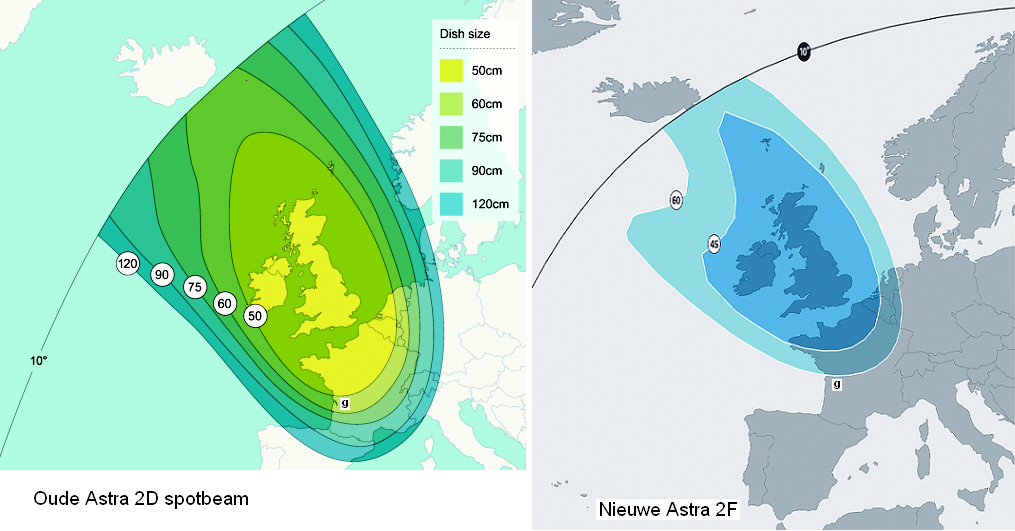

Het blijft natuurlijk toch even koffiedik kijken hoe de footprint van de nieuwe Astra 2F over een paar maanden uitpakt. Astra SES heeft sinds kort een nieuwe footprint gepubliceerd. Deze heb ik naast de footprint gezet van de oude Astra 2D. Als je naar de nieuwe footprint kijkt, dan zie je dat je met een 60cm-schotel tot boven de Gironde komt. Vergelijkenderwijs met de oude Astra 2D zou je nu in de Dordogne een 75cm-schotel nodig hebben.
Ik durf je geen Visiosat Bisat en ook geen Visiosat Big Bisat te adviseren want die komen waarschijnlijk net wat versterking te kort. Het zou natuurlijk kunnen dat straks blijkt dat een Visiosat Bisat wel voldoende is maar je hebt waarschijnlijk geen tijd om te wachten totdat de nieuwe Astra 2F in bedrijf is en dan conclusies te trekken.
Waar ik wel van overtuigd ben dat het probleemloos zal lukken is een Triax 88 met multirail. Een schotel die het ook zeker gaat redden is de Maximum E85, een schotel speciaal voor Multi-ontvangst van 75cm hoog en 90cm breed.

Afwachten is natuurlijk de beste optie. Waarschijnlijk zal pas in december een klein beetje duidelijk worden hoe sterk de BBC buiten de gepresenteerde footprint doorkomt maar het kan ook januari zijn. Maar ja, niet iedereen kan zo lang wachten.
Een schotel die in Frankrijk natuurlijk voor de hand ligt, is de VisioSat.
Het hoeft natuurlijk niet echt een Multi-ontvangst-schotel te zijn om slechts 3 satellieten te ontvangen die dicht bij elkaar liggen.
De VisioSat Bisat G3C van 64cm hoog en 75cm breed, geeft een versterking van 37,5 dB bij 12.625 GHz., zie: http://www.visiosat.com/images/products/bisat.pdf
De VisioSat Big Bisat van 70cm hoog en 91cm breed, geeft een versterking van 36dB 20 graden uit het midden, zie http://www.visiosat.com/images/products/fichebigbisat-web%20gb.pdf
De versterking in het midden weet ik niet.
Het zou best kunnen dat de VisioSat Bisat geschikt is om straks de BBC-zender te kunnen ontvangen in de Dordogne maar ik durf het er niet op te gokken want het is toch een investering voor deze mooie schotels. Vandaar dat ik toch voor een maatje groter adviseer waarbij ik er behoorlijk zeker van ben dat het daar wel mee kan en dat is de Maximum E-85.
Deze is 75cm hoog en 90cm breed en geeft een versterking van 38,3 dB in het midden en 37,6 dB 20 graden uit het midden bij 12,5 GHz. Zie: http://www.kjaerulff1.com/en-gb/p/479_maximum-e-85-multifocus-48-dish
Ach, en is het erg om misschien een maatje te groot te hebben, dan heb je straks ook meteen wat meer regenreserve.
Een WaveFrontier T90 kan natuurlijk ook maar dat noem ik 2 maten groter. Het is natuurlijk een beslissing die ook te maken heeft of een nog grotere schotel visueel past.
