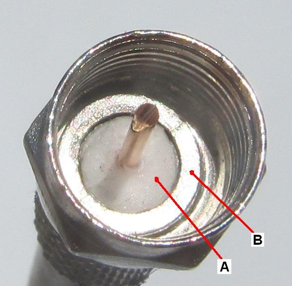

Het zou ook kunnen dat de F-connector aan de coaxkabel die naar binnen gaat niet helemaal goed gemonteerd is. Steekt de binnenisolatie misschien te ver voor de flens uit? Zie afbeelding. A en B moeten gelijk liggen.
En steekt de middenader wel ongeveer 2-4mm buiten de F-connector uit?
