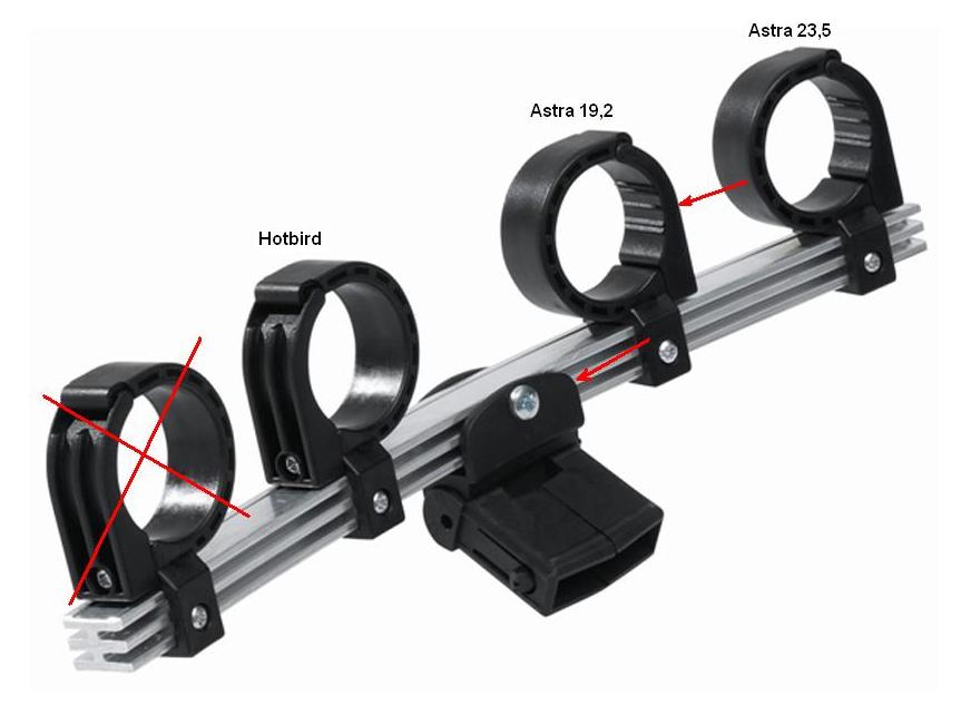

Als je de Astra 23,5, 19,2 en de Hotbird wilt gaan ontvangen, moet de Astra 19,2 in het midden staan.
Jij hebt een multirail gekocht, Triax noemt dat een multiblock maar mogelijk heb jij een SAB-multirail.
Je moet de lnb’s op de rail gaan plaatsen zoals op bijgevoegde afbeelding staat.

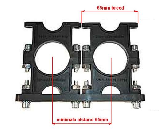

Wat dat betreft zijn de lnb’s geen probleem maar met de lnb-houder die je hebt gaat het echt niet lukken. Als je de houders tegen elkaar aan zet, staan de lnb’s hart op hart 65mm van elkaar. Is deze multihouder je geadviseerd door je satellietshop? Niet te geloven wat een onkunde. Die houder is voor 60mm koppen en niet voor smalle lnb’s. Je zult een andere multihouder moeten nemen. Eén waarmee je de lnb’s wel dicht genoeg tegen elkaar kunt zetten is de GK3 A025, zie de bijgevoegde afbeelding. De metalen strip kun je een beetje buigen zodat beide buitenste lnb’s toch precies naar het midden van de schotel gericht zijn.

De multihouder heeft grotere diameter dan de koppen ja, maar bij elke kop heb ik een plastieken stuk dat ik omheen de kop zet dan passen de koppen toch ook in de multihouder?
Betreft het midden van de lnb, dat is toch hetzelfde als ik de afmetingen doe vanuit de multihouder, dus meten van het centraal punt van de eerste houder, tot het andere centraal punt van de tweede houder?
de omtrekt per houder (= de cirkel waarin de kop in moet) is 40mm.
de ruimte tussen twee houders als ze volledig tegen mekaar staan is 30mm.
Als ik u begrepen heb, dien ik te meten vanaf het midden van de lnb, dus vanaf het midden van de houderkop:
eerste houder: 40mm /2 = 20mm , en voor tweede houder idem, dan heb ik al een afstand van 40mm
+ de ruimte tussen de twee houders indien ze vollledig tegen mekaar staan: 30mm
totaal 70mm. (dicht bij de 65mm die je hebt berekent).
maar de afstand tussen astra 19,2° en 23,5° is 47mm en dat haal ik dus nooit met deze multihouder? De verkoper leek nogal overtuigd van zijn zaak, ik had nog uitleg gevraagd hoe en wat, heeft het me laten zien hoe het moet enzo.
Beste haramo
Ik begrijp dat je voor alle drie de lnb’s verloopringen hebt maar kijk nu eens naar bijgevoegde afbeelding. Eén zo’n houder is 65mm breed. Ik weet het zeker want ik heb ze voor me liggen. Als je ze dus tegen elkaar aan plaatst, komen de lnb nooit dichter bij elkaar dan 65mm hart op hart. Dat kan dus niet want de afstand tussen de Astra 1 en 3-lnb moet 47mm zijn. Daarom moet je die SAB GK3 A025 lnb-houder nemen, daar kunnen de lnb’s wel tot op 47mm van elkaar komen.
Verder is hart op hart afstand aan de voorzijde van de lnb niet hetzelfde als de afstand gemeten op de lnb-houder omdat de twee buitenste lnb’s iets schuin geplaatst moeten worden. Ze moeten immers ook precies naar het midden van de schotel kijken. Daarom hebben ze die metalen strip ook niet zo dik gemaakt zodat je die met de hand kunt verbuigen.
Nu kun je die lnb-houders van de rail die jij hebt ook wel iets schuin stellen zodat die 65mm aan de voorzijde van de lnb’s iets minder wordt (ongeveer 62mm) maar dan kom je nooit aan 47mm.
De maten die ik je op heb gegeven tussen de lnb’s moet je aan de voorzijde van de lnb’s meten van middelpunt tot middelpunt.
Print maar uit wat ik geschreven heb en neem het mee naar je satellietboer. Misschien dat hij het dan begrijpt.
