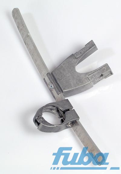

Hoe doe je dat trouwens Eduard07, als je een multirail gemonteerd hebt en dan een lnb precies op de schotelarm zetten? Bij een Triax multirail kun je alleen een lnb links en rechts van de lnb-arm zetten. Precies er boven dat gaat toch niet? Zie bijlage.
Een Fuba-schotel heeft een offsethoek van 21,5 graden, Triax heeft een offsethoek van 26 graden. Daardoor hoeft het verschil tussen de hoogte en de breedte van de schotel minder groot te zijn maar de Fuba is volledig rond en dat is eigenlijk niet goed. Daardoor kijkt de lnb van boven te veel over de schotel heen wat een verslechtering van het signaal geeft.
Bij de Fuba wel. Er zit een gleuf in het metalen, verzinkte uiteinde van de schotelarm waar de multirail in past. Vervolgens kan de originele klem er weer op en zit die weer op plek waar die ook zat zonder rail.

Maar de multirail die jij op de Fuba hebt, is dat de DAZ 104, zie bijlage.
In Nederland moet die rail 10 graden schuin staan. Hoe heb je dat voor elkaar gekregen?
