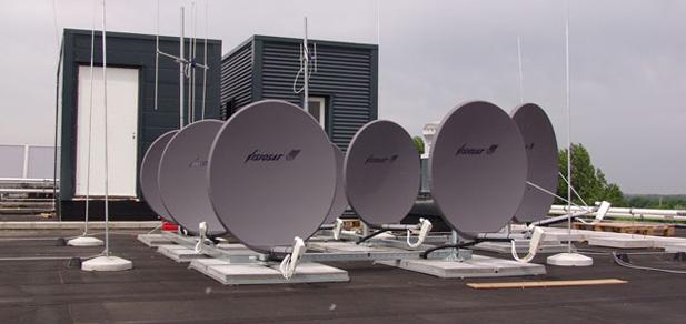

multirail richten met maximale ontvangst voor buitenste lnb's
Natuurlijk is voor elke satelliet een eigen schotel het beste, zelfs een aparte schotel voor de Astra 28,2 en de Eutelsat 28,5. Waarom? Omdat er 7,7 graden verschil in skew is.
