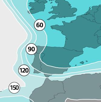

Als je de footprint van Astra 3 bekijkt dan zie je dat je voor zuid Spanje op een 90cm schotel uitkomt, dat zal met een DUO niet minder zijn...

Beste JanAmbers
Inderdaad is het in Zuid-Spanje niet makkelijk om de Astra 3 te ontvangen maar veel hangt af wat je met Zuid-Spanje bedoeld, zie de footprint van SES-Astra:
De Astra 19,2 komt daar uitstekend binnen met een kleine schotel maar met een 35cm-schotel kun je het voor de Astra 23,5 wel vergeten. Je hebt daar minimaal een 80cm-schotel nodig. Mijn buurman met een automatisch zoekende 85cm-schotel op zijn camper, krijgt de moeilijke transponderfrequenties meestal al niet goed binnen.
Ik ga er zelfs geen moeite voor doen om uit te rekenen wat de afstand tussen de lnb’s moet zijn voor een 35cm-schotel want het gaat gewoon niet.
