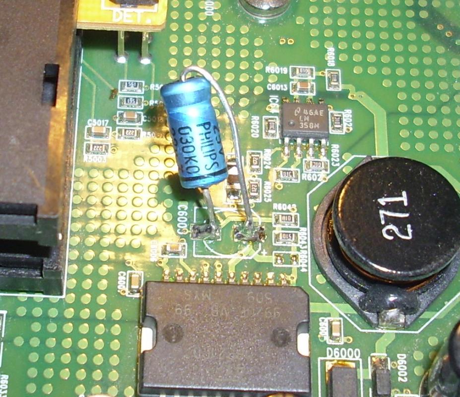

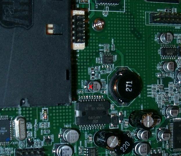

C6003 met waarde 22 uF / 25 volt.
(je spreekt dat uit als 22 microfarad en een minimale werkspanning van 25 volt)
en je kunt het met een gewone elco oplossen (Zie 2-e foto met de blauwe elco)
even nog de praktische tip: want je kunt het vast wel zelf....
Pak de smd-elco met een dikke tang vast
draai hem 90 graden en
dan 180 graden terug,
Zo komt het aluminium hoedje los en pak je er zo af.
Verwijder het inwendige van de elco
Desoldeer de draadjes
Soldeer er een nieuwe elco op.
Let even op de polarisatie; waar zit de dikke streep (de massa)
