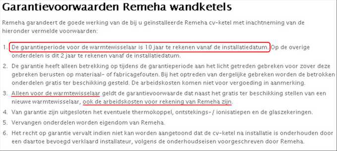

Wat betreft drukverlies in het algemeen geldt bij diverse fabrikanten de warmtewisselaar
inde ketel gaat lekken. Voor zover ik weet hebben Atag, Nefit en Remeha hier soms last van.
Veelal wordt de wisselaar tegen een garantie-percentage vervangen.

Nog even een aanvulling op de garantiebepalingen van Remeha.

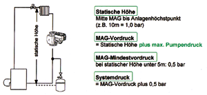

Beeld komt van de IKZ uit Duitsland. Zeg maar een verband van installateuren. Zij hebben volgende aanbeveling. De minste druk is 0.5Bar voor alles onder 5 meter hoogteverschil. Daarbij komt ten minste 0.5 Bar als systeemdruk. Dus er moet minstens 1 bar op zitten. Ga je de hoogte in, dan meer bar zoals boven beschreven.

Ik zeg een zeer ongelukkig plaatje, ik leg uit;
1 bij 98% van de ketels zit de pomp in de ketel
2 een pomp zit iig dicht bij de ketel
3 het vat dient bij voorkeur aan de zuigzijde van de pomp te zitten (vanwege een kort nul-punt, leg ik verder niet uit)
In dit geval zou ik vullen bij de ketel en met de genoemde hoogte kiezen voor 0,5 bar boven de minimale cv-keteldruk.
Gezien deze al gauw 1,2 bar is zal de vuldruk 1,7 bar zijn. Met een statische hoogte van 10 meter (1 bar) in dit
voorbeeld blijft op het hoogste punt dan 0,7 bar over, meer dan genoeg.
Wees voorzichtig met voorbeelden uit andere landen, Duitsland b.v. heeft doorgaans een aantal verschillen tov
Nederland zodat je niet alles één op één kunt doorzetten, hoe vreemd dat ook moge klinken. In sommige technieken
is Duitsland verder dan wij hier. Niet zo vreemd als je bedenkt dat Vaillant en Junkers ooit grote Duitse merken
waren die als een van de eerste van een geiser een ketel maakte.
