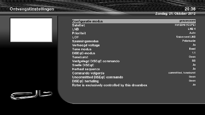

Hallo allemaal.
Kan iemand een printscreen sturen voor de instellingen (configuratie modus geavanceerd) voor het aansturen van een DisEQC 1.0 met een Dreambox 500 HD. We krijgen de DisEQC niet werkend.
Aan te sturen LNB's:
Hortbird 13E
Atsra 19E
Astra 23E
Atsra 28E
Groeten Matthijs

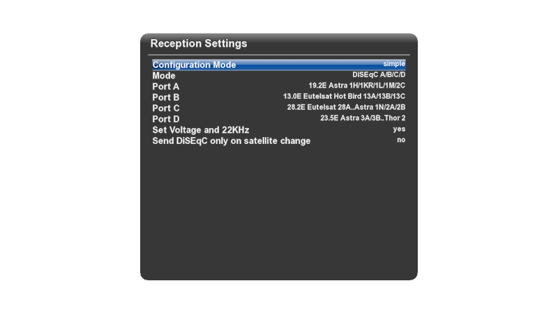

Wat merk switch heb je dan moet gewoon werken, stel de ontvanger in op eenvoudig
A,B,C,D ,en sluit de lnb's in deze volgorde aan op de switch
19,2 op 1
23,,5 op 2
28,5 op 3
HB op 4
Gewoon Simple gebruiken, diseqc 1.0 dus, zie plaatje. Wel even uitvogelen voor jezelf welke sat op A/B/C/D zit.
