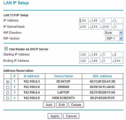

Zo niet heb je dan misschien in je Router niet de IP's van je Dreambox en Computer vastlegelegt met hun respectievelijke MAC address.

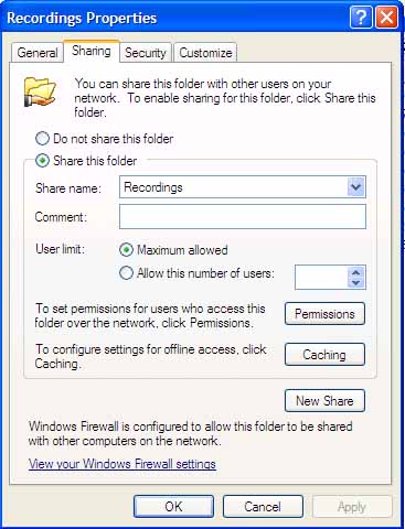

Heb je op je computer de disk of folder die je wilt gebruiken geshared?

Heb mijn hardeschijf gedeeld D heet die?

eerste computer een vaste IP gegeven daarna Dreambox vaste IP gegeven.
Schijf gedeeld D
