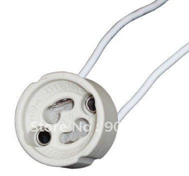

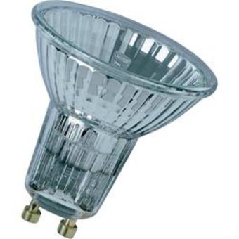

Het is waarschijnlijk nummer 1, het stekertje. (gewoon eruit proberen te trekken)
De bajonet (GU10) heeft vaak een porceleinen onderkant.
Ja dat is em, probleem is dat ik het al geprobeerd had om er eentje "zomaar" uit te trekken en de beide pinnetjes zijn blijven steken. Nu weet ik dat ik ze er zal moeten uittrekken met een tang.
