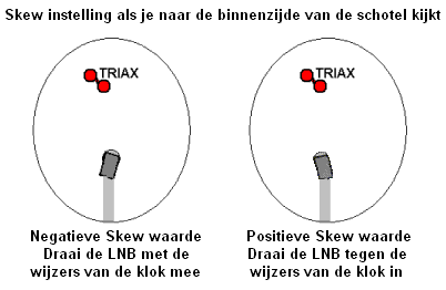

Ik probeer mijn schotel af te stellen via satfinder, een Iphone app. Nu geeft ie aan dat m'n lnb skew -8,4 gedraaid moet worden. Welke kan is nu + en welke kant is -?

Min wil zeggen, tegen de wijzers van de klok in, maar dit is altijd als je naar de satelliet kijkt, dus vanachter de schotel bekeken. Ga je de skew van een lnb instellen, dan doe je dat natuurlijk als je bij de lnb staat en naar de binnenzijde van de schotel kijkt. Moet een lnb met een skew van -8,4 graden worden ingesteld, dan is dat dus met de wijzers van de klok mee als je naar de binnenzijde van de schotel kijkt.

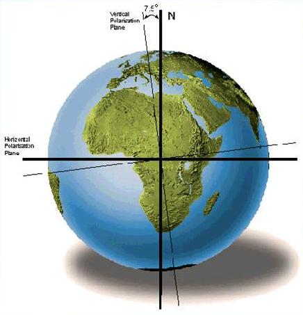

Was het maar waar dat het zo eenvoudig was.
Als alle satellieten vanaf hun positie waar ze hangen de signalen nu precies horizontaal en verticaal zouden uitzenden, dan kun je de stelregel houden dat satellieten die oostenlijker staan dan waar je je bevindt, je de lnb met de wijzers van de klok mee moet draaien als je naar de binnezijde van de schotel kijkt.
Nu is het echter zo, dat Astra SES de polarisatie van hun signalen 7,5 graad verdraaid hebben zodat je in west Europa de lnb niet zo schuin hoeft te zetten, zie de bijlage.
Dit zorgt voor de volgende situatie:
Iemand die in Wenen woont en zich op 16,37 graden oost bevindt, moet voor de Hotbird die iets westelijk van hem hangt een positieve skew van 3 graden instellen en voor de Astra 19,2 die oostelijk van hem hangt ook een positieve skew van zelfs 5 graden instellen en geen negatieve skew zoals je zou verwachten.
Het vuistregeltje wat je gaf gaat dus zeker niet altijd op.
