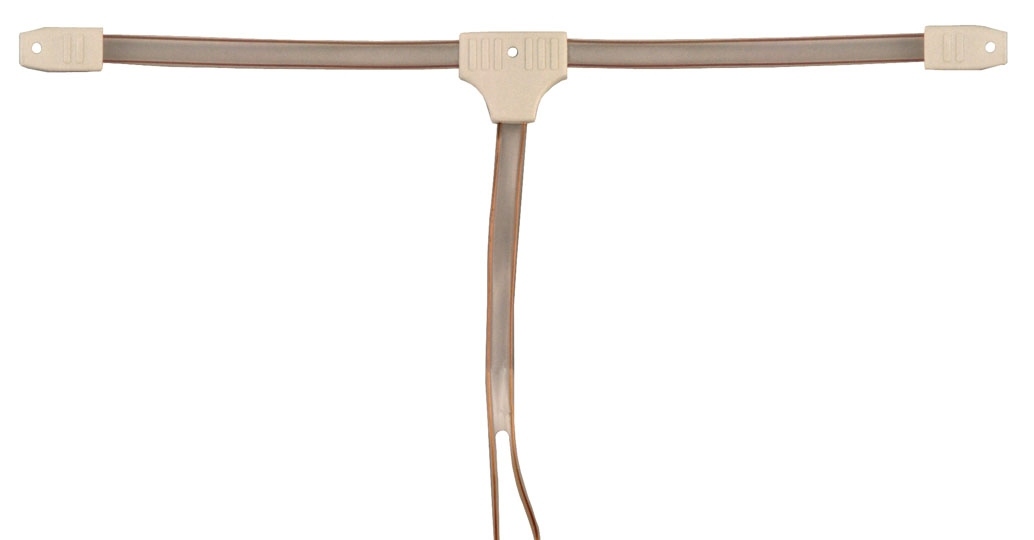

Dus heb je inderdaad een noodantenne van lintdraad, dan bevestig die aan de muur en wel vertikaal. Zit er van huis uit geen ronde coax-stekker aan, maar 2 lintdraad uiteinden dan is het inderdaad 240Ω - 300Ω. Daar zou je het beste een balun (=impedantie transformator) voor moeten zien te vinden. Bij goed gesorteerde elektronika zaken is dit te koop voor weinig geld.
Heb je geen noodantenne (dipool) van lintdraad, dan kun je nog eenvoudiger gewoon een stuk draad nemen. Neem een stuk van ca. 75 cm en bevestig dit vertikaal aan de muur achter de onvanger met 2 punaisses of i.d. Het uiteinde in de middenpen van de coax aansluiting van de ontvanger bevestigen en nu heb je een 75Ω antenne.

Een 1/2 labda-lus is een eigenmaak balun. Het is niets anders dan een stukje coax van 1 meter 20. Je verbindt alle mantels aan elkaar (de normale coaxkabel en de balun, die vormt dus een lus). De ene kant van de centrale draad van de balun koppel je aan waar de plus van de normale kabel ook zit aangesloten, de andere kant sluit je aan waar normaal de "min" aangesloten zit.
Kosten: een stukje coax en 3 kroonsteenstukjes.
Ik liep vanmiddag lekker te wandelen en toen ging me dat van die eenvoudige draadoplossing nog even door mijn hoofd een plots schoot me te binnen dat ik een fout gemaakt heb. Een open dipool is 75Ω. Dus je moet 2 draden van ca. 75 cm in de lengte (vertikaal) boven elkaar aan de muur vastmaken met punaisses of plakband. Dan vanuit het midden gaat er de bovenste draad naar de middenpen van de coax antenne aansluiting en de 2de (onderste) draad vanuit het midden gaat naar de ommanteling, dus de aarde van de coax antenne aansluiting. Dan heb je een nood open-dipoolantenne van 75Ω. Dan heb je helemaal geen balun nodig.

Doordat ie vertikaal hangt is deze noodantenne rondom gevoelig. Ik zou de draden in het midden zo dicht mogelijk bij elkaar houden, maar niet twisten. Zodat de toevoer echt vanuit het midden komt.
