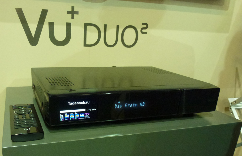

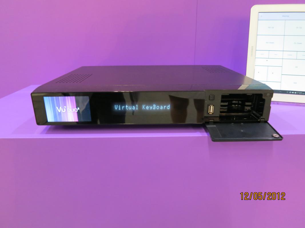

Emekli Geplaatst: 7 februari 2013 Geplaatst: 7 februari 2013 @pollerita, Je bent in ieder geval al op de hoogte met "Linux". Vu+ is zeker een aanrader en buiten PLi, kan er natuurlijk ook andere software op, zoals VTi. Bij de laatste, heb je bijv. binnen 1 minuut, CCCam 2.3.0 al werkend, dat gaat heel simpel met de AB en blauwe toets. Ook een aanrader, Vu+ Ultimo, mogelijkheid tot 3 tuners en de Duo 2 die binnenkort op de markt komt. Deze heeft ook de mogelijkheid voor 3 tuners en ziet er fantastisch uit. De Multytenne kan wel, maar dan is zeer goed uitrichten gewenst en liefst een beetje westelijk in Vlaanderen wonen. Zoals Eduard zegt, een grotere schotel met losse LNB´s geniet de voorkeur Vu+ Uno 4K SE en 1TB HDD / Samsung 65'' UHD Smart TV. Vier schotels, 150, 120, 90 en 120** cm., voor Astra 1 & 3, Hotbird/Eurobird, Türksat, ** is tijdelijk buiten gebruik.

Gast Pedro Newbie Geplaatst: 7 februari 2013 Geplaatst: 7 februari 2013 (aangepast) Bedankt al voor de aanbevelingen, zal dan toch maar niet voor de Multytenne precies. Maar een vraagje tussendoor, ik had er aan gedacht om een goede mediaplayer bij aan te schaffen,maar als ik de Vu+ Ultimo info heb opgezocht is dat precies meer nodig, of is toch zo iets als apple tv, popcorn.... beter dan deze Vu+ Ultimo of ongeveer evenveel? bedankt op voorhand Vergeet alle Enigma2 ontvangers als een volwaardige vervanger van een mediaplayer, dat zijn ze namelijk niet. Niet alle formaten lopen vlekkeloos. Ikzelf heb er voor gekozen er gewoon een mediaplayer van Mede8er bij te plaatsen, die vreet echt alles, dat kan je van een satellietontvanger niet zeggen. 7 februari 2013 aangepast door Pedro Newbie
Emekli Geplaatst: 7 februari 2013 Geplaatst: 7 februari 2013 @pedro, Misschien wist je het nog niet, maar het is crisis in NL en het wordt er binnenkort zeker niet beter op. Als je dan een nieuwe ontvanger wilt aanschaffen, dan voldoet voor de meeste mensen de ingebouwde player van o.a. de Vu+ modellen best hoor. Al Alles wat ie moet afspelen, doet ie ook.mijn foto´s, mp3 en mp4 (videoclips), staan allemaal op de harde schijf. Het heeft wat tijd nodig, maar met Dreambox Control Center E2, is dit heel goed te doen. Vu+ Uno 4K SE en 1TB HDD / Samsung 65'' UHD Smart TV. Vier schotels, 150, 120, 90 en 120** cm., voor Astra 1 & 3, Hotbird/Eurobird, Türksat, ** is tijdelijk buiten gebruik.

Gast Pedro Newbie Geplaatst: 7 februari 2013 Geplaatst: 7 februari 2013 (aangepast) @pedro, Misschien wist je het nog niet, maar het is crisis in NL en het wordt er binnenkort zeker niet beter op. Als je dan een nieuwe ontvanger wilt aanschaffen, dan voldoet voor de meeste mensen de ingebouwde player van o.a. de Vu+ modellen best hoor. Pardon, hoe plaats jij je antwoord dan over de Ultimo met 3 tuners of de VU+ Duo2? Mijn antwoord met b.v. een VU+ Duo + Mede8er komt denk ik lager uit dan een VU+ Duo2. Maar ik heb in de vraagstelling ook geen restricties gezien over de prijs en over crisis al helemaal geen woord. Dat het crisis is weet iedereen wel, maar niet voor iedereen is het crisis, moeten die mensen zichzelf dan maar dingen ontzeggen en het geld in hun zak houden, dat zal de crisis goed doen. 7 februari 2013 aangepast door Pedro Newbie
