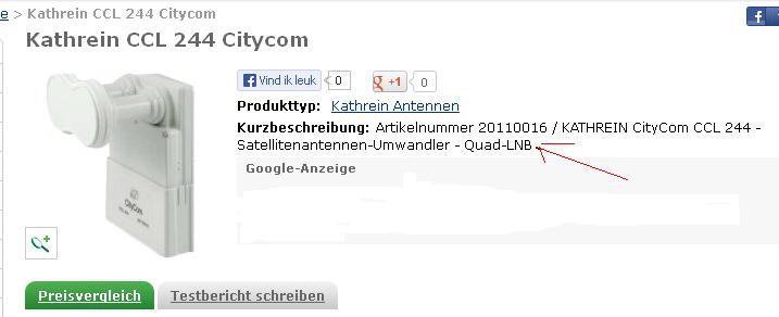

Beste smetje limb.BE
Heb je niet gelezen wat ik in bericht 15 heb geschreven? Het is een quattro duo-lnb voor de Astra 19,2-23,5. Daar kun je niets mee rechtstreeks op een satellietontvanger.
En voor een 60cm-schotel? Echt niet. De koppen staan 53mm uit elkaar. Dat kun je zo nameten op de foto, dus voor een schotel van 80cm breed.
Ik heb mijn twijfels dat dat die in informatie allemaal wel klopt
Inderdaad erg verwarrend , want als je de specs leest in de link van Sprietje , staat er :
Das neue 4fach-Speisesystem CCL 244 von CityCom ist ausschließlich für den gleichzeitigen Empfang der ASTRA-Satelliten 19,2° Ost und 23,5° Ost vorgesehen und entspricht der ASTRA-Spezifikation für Duo-LNBs.
Es ermöglicht den Anschluss von bis zu vier Satelliten-Receivern ohne Verwendung einer zusätzlichen Matrix und ist, bei einer empfohlenen Reflektorgröße von 85 Zentimetern, vor allem für Gemeinschaftsanlagen mit zwei Positionen, zwei Polarisa-tionen und zwei Frequenzbereichen im Low- und High-Band geeignet.
Die Umschaltung zwischen den beiden Satelliten erfolgt durch DiSEqCTM-Befehle.
Von jedem Receiver aus können die beiden Satelliten-Positionen 19,2° und 23,5°, Polarisation und Frequenzbereich unabhängig gewählt werden.
Maar staan de lnb instellingen werkelijk wel goed ? Is er bij 22 kHz geen optie Band ?
Jullie hoeven het allemaal niet te geloven maar als er nu op de Kathrein-pdf op bladzijde 18 staat dat het om een quattro-lnb gaat, zouden ze bij Kathrein dan abuis zijn?
Zie: http://www.kathrein.pl/down/99810410.pdf
Nou ja, die tekst is dus inderdaad verwarrend. Er staat "COMES WITH quatro LNB, switchable". Alsof er een quatro LNB in zit, met een switch.
En een quatro LNB heeft toch vaste uitgangen, geen switchable uitgangen?
De specs eronder geven ook aan dat H/V en hoog/laag ook "switchable" is.
Ik wil je graag geloven, Sprietje, en ik sta af en toe versteld van wat jij allemaal weet en paraat hebt; maar bij wat dubbelzinnige teksten weet ik niet meteen wat ik moet geloven.

canaal digitaal monoblock quatro is toch ook idem al deze volgens mij van CityCom CCL 244 van (switch ingebouwd)
en werkt ook zonder extra switch voor astra 1 om naar astra 3A te gaan voor 4 ontvangers aan te sluiten.
of zie ik dat verkeerd

Beste smetje
Er zit een groot verschil tussen een quad-lnb en een quattro-lnb.
Op een quad-lnb kun je vier satellietontvangers op aansluiten.
Op een quattro-lnb kun je wel 250 satellietontvangers aansluiten maar nooit rechtstreeks, altijd via een multiswitch.
Het is overigens voor mij ook de eerste keer dat ik een duo-lnb in quattro-uitvoering tegenkom maar ik kan me het wel voorstellen in Duitsland met die grote Bauern Hausen waar grootouders, ouders, kinderen en kleinkinderen in één huis wonen waar je nooit met vier aansluitingen toe komt.

en hier is het een quad
CITYCOM MONOBLOCK QUAD CCL 244 4-TEILNEHMER ASTRA 19.2º + 23.5º
Das Monoblock QUAD CCL 244 von CityCom ist zum gleichzeitigen Empfang der Satelliten ASTRA 19,2° Ost und ASTRA 23,5° Ost. Es handelt sich hier um 2x Universal-QUAD LNB (digital + analog) in einem Gehäuse mit eingebautem DiSEqC-Schalter zum direkten Anschluss für 4 Receiver. Mit diesem LNC lassen sich sehr schnell Installationen für die beiden Satelliten realisieren. Die LNCs sitzen im Abstand von 4,3° auseinander. Zum Ansteuern der beiden LNCs werden Receiver benötigt, welche über die Schaltsignale DiSEqC™ 1.0 verfügen.
Für eine 4-Teilnehmeranlage ASTRA 19.2° + ASTRA 23.5° mit 4 Receivern Technische Daten:
Ausgänge: 4x F-Connector Rauschmass: 0.7dB Feeddurchmesser: 24mm (inkl. Adapterring 24/40mm) Empfangsfrequenz: 10.7-12.75 GHz Oszillatorfrequenz: 9.75 GHz / 10.6 GHz Schaltkriterien: DiSEqC™ 1.0, 14/18V, 0/22kHz Stromaufnahme: Typ. 200mA Schutzartz: IP53 (Komplettschutz von LNB und Kabelanschlüssen im belüfteten Gehäuse) Geeignet für Parabolspiegel ab 85cm Durchmesser Gewicht: 0,75kg .

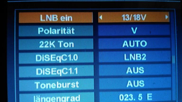

Astra 1 diseqc 1/4 (19,2 graden oost)
Astra 3 diseqc 2/4 (23,5 graden oost)
zoals je hem al hebt staan Bendert
