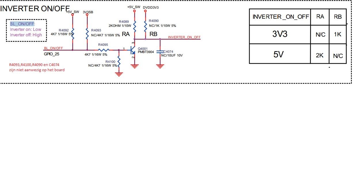

Wat ik wel gedaan heb is in het schema de diverse spanningen nagemeten,nu ben ik totaal geen expert maar met een beetje logisch nadenken
komt men een behoorlijk stuk.
Wat ik heb "ontdekt" is het volgende,bij een "normale"werking van het toestel komt een "moment"dat er 3,3v wordt geschakeld op weerstand R4095,tv gaat dan ook netjes aan.
Ook bij het uitschakelen wordt er een "moment"3,3 volt geschakeld op weerstan R4095,tv gaat dan ook uit.
Maar na een tijdje(ca 2min) wordt er bij het gebruik van de AB geen 3,3 volt meer geschakeld op weerstand R4095.Rode led blijft dan constant branden en tv werkt pas weer bij een stroom onderbreking.
Tor Q4001 nagemeten via de "natte vinger"techniek en en ik denk dat hij goed is,ook alle weerstend nagemeten.
Nogmaals ben geen expert maar ben wel nieuwsgierig.....
Het schema waar jij in zit te zoeken heeft te maken met backlight/inverter on/off, en niet met het toestel on/off.
