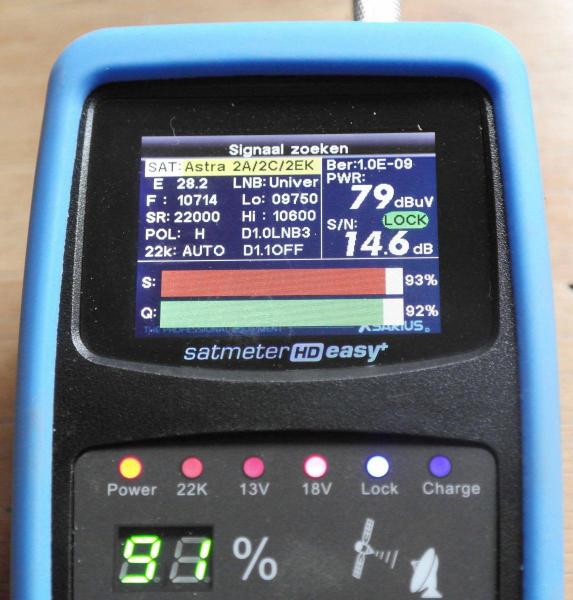

Vandaag kunnen testen Triple lnb op Triax 64 (65 x 60) en op Sab S80  (78 x 70) gemeten met FTE Minimax
Triax 64
19.2   diseqc 1  11.953 H  dBuV  76.7   C/N  13.9   ( 77.7 / 13.2  bij kantelen voor optimaal 28.5)
23.5   diseqc 2  11.914 H  dBuV  78.2   C/N  13.9    (vrijwel onveranderd  bij kantelen voor optimaal 28.5)
28.5   diseqc 3  11.935 V  dBuV  78.2   C/N  13.0  hiervoor moest ik de lnb  kantelen , deze waarde was 77.7 / 12.6  bij optimaal afgestelde 19.2/23.5
SAB S80
19.2   diseqc 1  11.953 H  dBuV  75.4   C/N  12.0      ( 75.8 / 11.7  bij kantelen voor optimaal 28.5)
23.5   diseqc 2  11.914 H  dBuV  80.0   C/N  15.2      ( 79.9 / 15.2  bij kantelen voor optimaal 28.5)
28.5   diseqc 3  11.935 V  dBuV  77.9   C/N  09.4   hiervoor moest ik de lnb  kantelen , deze waarde was nog lager bij optimaal afgestelde 19.2/23.5
Duidelijk het verlies op de buitenste koppen bij de grotere schotel .

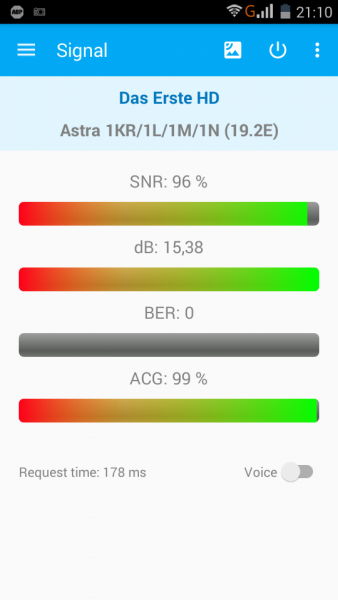

Ik had op mijn Triax 78 een CDS Duo LNB, hierop op beide Asrtra's volle bak, 16.2 dB, niks mis mee dus.
Zojuist de Duo vervangen door de Triple LNB, niks aan de afstelling van de schotel veranderd, logisch want de Astra-3 kop blijft in het midden zitten.
Hierna gelijk getest, op Astra 1 en Astra 3 nog steeds volle bak, namelijk 16.2 dB, en op Astra 2 iets lager, alles tussen de 13 en 15 dB, is normaal voor een op de UK gerichte beam.
Kan niet anders zeggen dus dat dit een perfecte LNB is voor de ontvangst van de 3 Astra's....

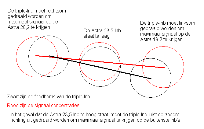

Zoals ik al eerder had aangegeven, staan de buitenste lnb’s op een 78cm-schotel eigenlijk 9mm te ver
naar binnen. Staat de schotel dus maar 3mm verkeert gericht, dan staat één van de twee buitenste lnb’s al 12mm verkeert en dat is een halve golflengte. Dat is echt te veel waardoor het signaal met sprongen omlaag gaat.
Met een uitstekend uitgerichte schotel valt er met de triple-lnb meer signaal binnen te halen dan op een 64cm-schotel, zeker op de Astra 23,5 waar we door de moeilijke modulaties ook meer signaalsterkte nodig hebben.
Ik geeft hierna wat tips om het maximum uit een triple-lnb te halen op een 78cm-schotel.
1 Stel de triple-lnb eerst op de juiste schuinte in. Dat is voor West Vlaanderen en Zeeland 13 graden en voor de rest van Nederland 12 graden schuin met de wijzers van de klok meegedraaid. Het is verstandig een papiertje achter op de lnb te plakken met een hoek van 12 of 13 graden zodat U eenvoudig kan zien wanneer de lnb op de juiste schuinte staat.
2. Richt de schotel uit op de Astra 23,5 op maximale signaalkwaliteit op de zender Planeta HD.
3 Controleer de signaalkwaliteit op de Astra 28,2 en 19,2 graden. Als je de triple-lnb met de wijzers van de klok meedraait en de Astra 28,3 wordt beter en de 19,2 wordt slechter, dan staat de schotel een fractie te laag ingesteld. De elevatie moet dus iets hoger ingesteld worden.
Als je de triple-lnb tegen de wijzers van de klok indraait en de Astra 28,2 wordt beter en de Astra 19,2
wordt slechter, dan staat de schotel iets te hoog ingesteld.
4 Zodra je merkt dat met het verdraaien van de lnb zowel de Astra 23,5 slechter wordt en ook de Astra 19,2 slechter wordt, ongeacht welke richting dat er uitgedraaid wordt, dan staat de elevatie van de schotel precies goed.
5. Nu kan het zijn dat de 28,2 een stuk minder signaal geeft dan de Astra 19,2. De gehele schotel staat
dan te veel naar het zuiden gericht en zal dus iets naar het oosten gedraaid moeten worden. Let op, het gaat om mm-werk dat de lnb’s verplaatst moeten worden.
6 Blijkt dat de 19,2 minder signaal geeft dan de 28,2, dan staat de schotel te veel naar het oosten gericht en zal dus naar het zuiden gedraaid moeten worden.
7 Belangrijk is dat de afstelprocedure nog een keer herhaald wordt vanaf punt 3.
8 Kijk of er nog signaalwinst te halen is door de lnb naar de schotel toe te verplaatsen of juist er vanaf.
aangepast door Sprietje

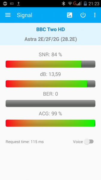

@ Sprietje , om op 28.5º het beste signaal te krijgen , moest ik de kop voor die positie , bij beide schotels , iets omhoog kantelen , waarbij verlies optrad voor 19.2º
Ik heb echt (Trust me) exact uitgericht op 23.5º .
Omdat op een ander forum een jouw welbekende discussie loopt over de optimale skew van de lnb , heb ik dat vandaag getest met een Triax 64 , helaas had ik niet de FTE satmeter tot mijn beschikking . Hiervoor de Openbox F-500 gebruikt .
Triax 64  Triple lnb gekanteld  optimaal uitgericht op 23.5º / 19.2º  hierbij bleek de skew ± 13º  (locatie nijmegen )
19.2   diseqc 1  11.953 H  S/N 9.4
23.5   diseqc 2  11.914 H  S/N 9.5
28.5   diseqc 3  11.935 V  S/N 7.6  iets omhoog kantelen van deze kop had een positief effect , maar door de schotel iets naar het oosten te drukken , werd dit S/N 9.1
vervolgens de Triax 64 ± 12.5º gekanteld en optimaal uitgericht op 23.5º
19.2   diseqc 1  11.953 H  S/N 9.4  iets omlaag kantelen van deze kop , bracht de waarde op 9.7  Hieruit concludeer ik dat de 12.5º schotel-skew niet de juiste is .
23.5   diseqc 2  11.914 H  S/N 9.6
28.5   diseqc 3  11.935 V  S/N 6.6  kantelen had amper effect , maar door de schotel ook weer iets naar het oosten te drukken , werd dit S/N 8.9
Telkens gecontroleerd of de signaal sterkte op 23.5º niet veranderd was .
Helaas geen tijd meer gehad om het met een andere schotel skew te testen zodat het kantelen voor 19.2º geen verbetering meer bracht .
Daar die satellieten aan een boog staan en de 3 koppen op één lijn , kan het niet anders zijn dat er consessies moeten worden gedaan , zij het minimaal .
De hoogste signaal waardes haalde ik met de lnb zo dicht mogelijk als de klem dat toelaat , naar de schotel toe .

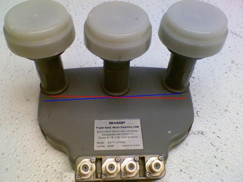

Beste trust
Ik had al eerder gelezen dat de drie koppen precies in lijn staan en dat is niet helemaal correct. Ik heb
het natuurlijk weer uit zitten rekenen en de middelste kop staat 2,2mm op de verkeerde hoogte t.o.v de buitenste lnb’s.
Omdat de satellieten in een boog aan de Clarkebelt ring staan, moeten de lnb’s ook in een boog staan maar dan een boog omlaag omdat de signalen door de schotel weerkaatst worden.
Dat zie je bijv. ook aan de lnb-rail van de Visiosat Big Bisat. Ook bij de Amerikaanse triple-lnb staan de
lnb’s in een boog, zie de bijlage, alleen staat de middelste lnb daar iets verder uit de rechte lijn omdat de koppen verder van elkaar staan.
Doordat de middelste kop op de CanalDigitaal triple-lnb dus 2,2mm te hoog staat, staan de twee buitenste koppen dus eigenlijk iets te laag als je de schotel optimaal op de Astra 23,5 graden gaat uitrichten. Daarom krijg je zowel op de Astra 28,2 als op de Astra 19,2 beter signaal, als je de triple-lnb verdraait zodat die buitenste koppen iets omhoog komen.
Vanwege dit probleem had ik mijn beschrijving voor een 78cm-schotel in bericht 7 al zodanig gemaakt, dat je helemaal niet uitgaat van een maximaal signaal op de Astra 23,5.
Als blijkt dat als je de triple-lnb iets moet verdraaien om beter signaal op beide buitenste satellieten
te krijgen, dan staat de schotel niet met een optimale elevatie ingesteld. De elevatie staat dan wel goed voor de 23,5 maar niet voor de 19,2 en 28,2.
Als je de elevatie dus iets aanpast om beide buitenste satellieten optimaal te ontvangen, dan zal het
signaal van de Astra 23,5 een paar tiende dB terug zakken maar dat is bij een 78cm-schotel helemaal niet erg omdat je daar toch veel meer signaal krijgt door die grotere schotel. Belangrijk is dat beide buitenste satellieten niet te ver wegzakken.
Daarom had ik in punt 4 van de beschrijving al had staan:
“Zodra je merkt dat met het verdraaien van de lnb zowel de Astra 23,5 slechter wordt en ook de Astra 19,2 slechter wordt, ongeacht welke richting dat er uitgedraaid wordt, dan staat de elevatie van de schotel precies goed.”
Voor een 64cm-schotel geldt dit probleem dus ook wel maar daar staan de buitenste lnb’s tenminste op de juiste afstand van elkaar waardoor een gelijkmatig signaal over alle drie de satellieten eenvoudiger te verkrijgen is.
Al met al begrijp ik niet waarom Inverto de kop van de 23,5 precies in één lijn heeft geplaatst met de
andere koppen. Dit geeft toch echt wel extra problemen om de zaak helemaal goed af te stellen. Dat valt me toch weer een beetje tegen van Inverto.
Effijn, het komt goed uit dat ik voldoende kennis van schotels heb en berekeningen kan maken die
verklaren waarom er zich problemen voordoen bij het afstellen van de triple-lnb.

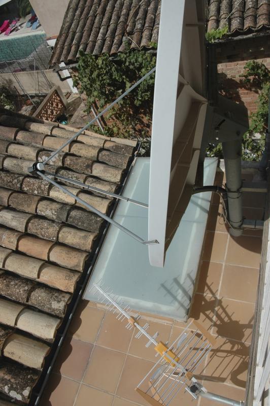

Hallo
Ben een paar dagen in het buitenland geweest voor mijn werk - vandaar dit late antwoord.
Hieronder een foto van onze schotel. De afstanden waarvan je spreekt kan ik spijtig genoeg pas opmeten als we met Pasen ter plekke zijn.
Ik weet dat er nu 4 kabels vanaf de schotel vertrekken en twee vanaf de digitale TV antenne (TV digital terrestre ofte TDT).
De 4 kabels vanaf de grote schotel werden gebruikt om 2 HD SKY boxen te bedienen.
Twee ervan kan ik herbruiken op de nieuwe dish voor TV Vlaanderen en de andere twee laat ik zitten en kunnen later (eventueel) worden gebruikt voor de SKY decoder die ik nog heb liggen.
