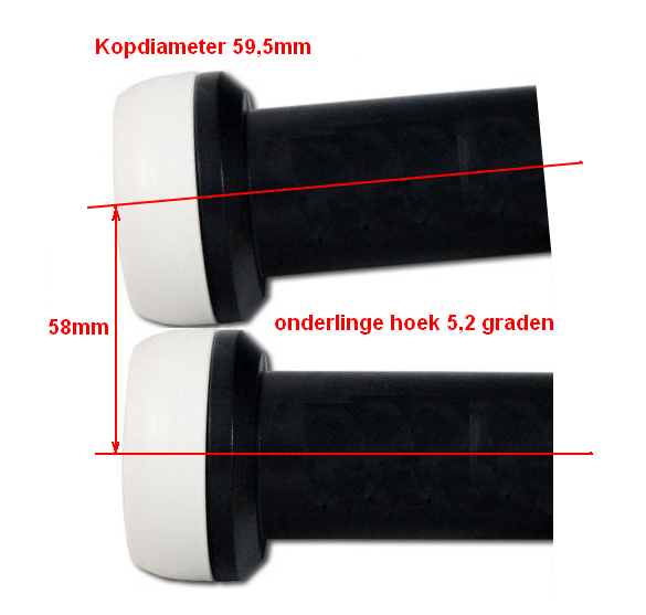

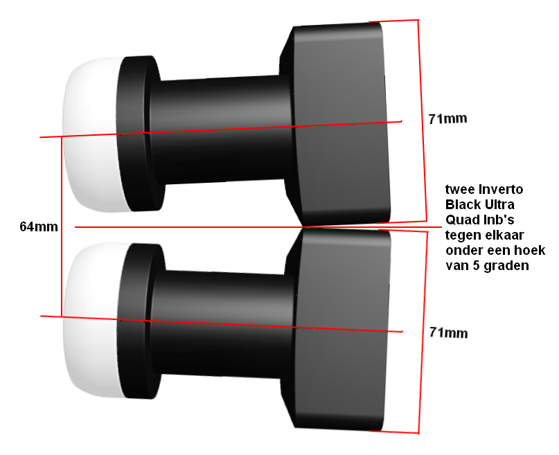

Sprietje Geplaatst: 23 februari 2013 Geplaatst: 23 februari 2013 Als je twee Inverto Black Ultra Quad-lnb’s onder een hoek van 5 graden (ontvangsthoek tussen de Astra19,2 en 23,5) tegen elkaar zet, dan komen de koppen aan de voorzijde hart op hart 64mm van elkaar af te staan, zie afbeelding 1. Als je Inverto Black Ultra twin of Inverto Black Premium lnb’s neemt, dan staan ze 58mm hart op hart vanelkaar als ze tegen elkaar staan onder een hoek van 5 graden, zie afbeelding 2. Of die 64mm past op een T90 dat weet ik niet.

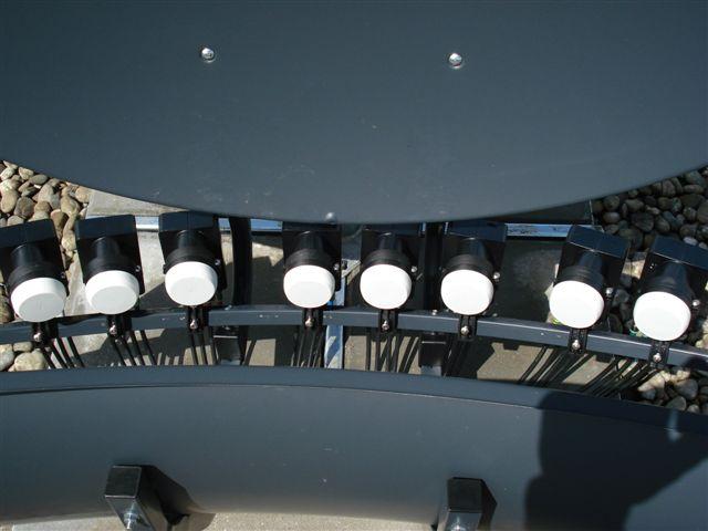

Ventura Geplaatst: 23 februari 2013 Geplaatst: 23 februari 2013 Samen met Ceesv voor een forum lid een T90 uitgericht voor de volgende satellieten: 28,2E tot 5W. Het is mogelijk om Inverto Black Ultra Quad LNB te gebruiken. Zie foto.
Sprietje Geplaatst: 23 februari 2013 Geplaatst: 23 februari 2013 Beste Ventura Mooi die foto. Duidelijk is dat de Inverto Black Ultra Quad geen enkel probleem is. Zou jij de satellieten willen benoemen waar de lnb’s voor geplaatst zijn? Makkelijk voor een volgende keer.
blackeyes Geplaatst: 2 maart 2013 Geplaatst: 2 maart 2013 (aangepast) ik heb me ook de inverto black ultra quad op de t90 voor de 19.2 en de 23.5 en je hebt ruimte in overvloed ermee en voor de hotbird en de 28 nog veel meer 2 maart 2013 aangepast door blackeyes vu duo//vuduo2//mutant hd51 4k // 65 inch lg4k 2 keer gibertini 100 // t90 // triax 88

Sprietje Geplaatst: 14 mei 2013 Geplaatst: 14 mei 2013 Beste Jeroen1982 Op een T55 staan de strepen op de rail 14,7mm uit elkaar. In Utrecht bijv. moeten de Astra 19,2 en 23,5lnb 4,4 strepen uit elkaar staan. Dat is 64,6mm. Dat moet dus gewoon gaan als de koppen een diameter van 59,5mm hebben.Het gaat alleen niet met de Inverto Black Ultra Quad. Wil je vier aansluitingen, dan zul je een Inverto Black Premium quad moeten nemen.
