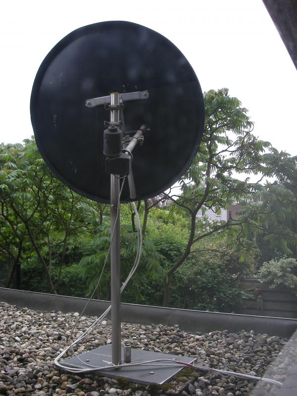

columbo Geplaatst: 2 maart 2013 Geplaatst: 2 maart 2013 (aangepast) Dat is geen enkel probleem,zolang je maar een goede tegelvoed hebt,en die uiteraart stabiel is en voeldoende gewicht,en een mat er onder zo dat je dakbedekking niet kapot gaat,meer heb je niet nodig,behalve een goede coax,100m is dan geen enkel probleem. Dit is mijn opslelling,is uiteraart niet tekoop,betreft zelfbouw RVS standaard,staat al ca10 jaar,en geen onderhoud nodig,alleen af en toe de scharnieren van de schotel smeren. 2 maart 2013 aangepast door columbo

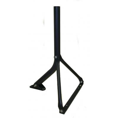

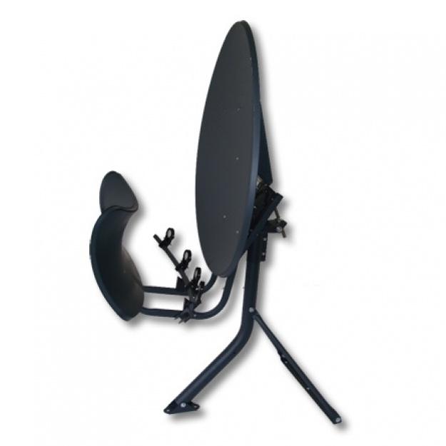

Sprietje Geplaatst: 3 maart 2013 Geplaatst: 3 maart 2013 Beste henkie73 Voor een T90 heb je een pijp nodig van 60mm diameter. Geen enkele tegelvoet heeft die diameter. Het beste is dan ook om de originele Mount van Wavefrontier te nemen en die op een flinke betonnen plaat te zetten, zie de bijlages.

Tonskidutch Geplaatst: 4 maart 2013 Geplaatst: 4 maart 2013 Dat is geen enkel probleem,zolang je maar een goede tegelvoed hebt,en die uiteraart stabiel is en voeldoende gewicht,en een mat er onder zo dat je dakbedekking niet kapot gaat,meer heb je niet nodig,behalve een goede coax,100m is dan geen enkel probleem. Dit is mijn opslelling,is uiteraart niet tekoop,betreft zelfbouw RVS standaard,staat al ca10 jaar,en geen onderhoud nodig,alleen af en toe de scharnieren van de schotel smeren. Ziet er goed uit Columbo, hoef je ook niet zo te bukken / hurken bij werkzaamheden. En RVS roest vast staal is natuurlijk machtig mooi om te gebruiken (let wel op de legering soort) het gewicht van de tegels kun je altijd nog verzwaren door te verdubbelen henkie73 met 4 en je meestal goed genoeg bezig... duw er maar eens tegen, beweegt normaliter geen milimeter. ciao Fotograf Brok Organek
