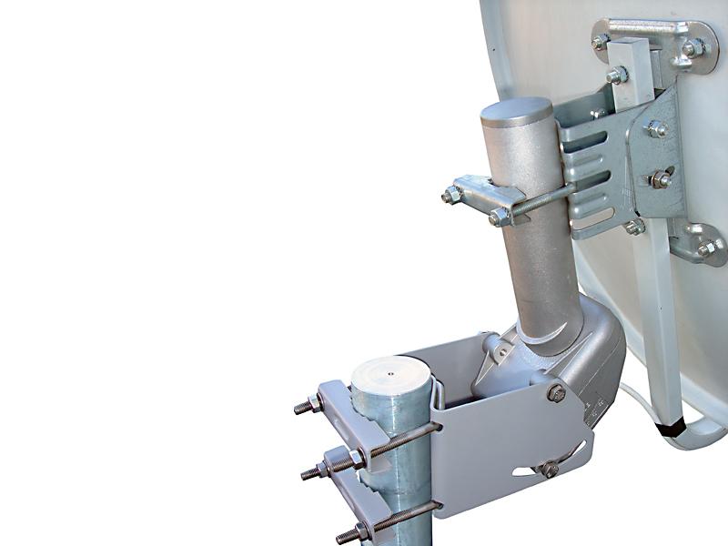

Sat_marc Posted May 11, 2013 Posted May 11, 2013 Misschien is een rotor iets voor je. Bijvoorbeeld een Stab 120 voor schotels tot 120 cm. Mutant HD51 - Stab100 - Triax78
