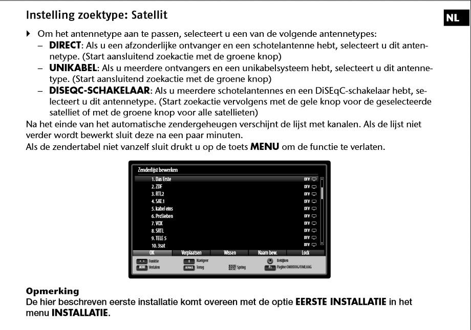

Ventura Geplaatst: 20 mei 2013 Geplaatst: 20 mei 2013 Dit heb ik even kunnen vinden over een medion tv. Misschien helpt dit wel.

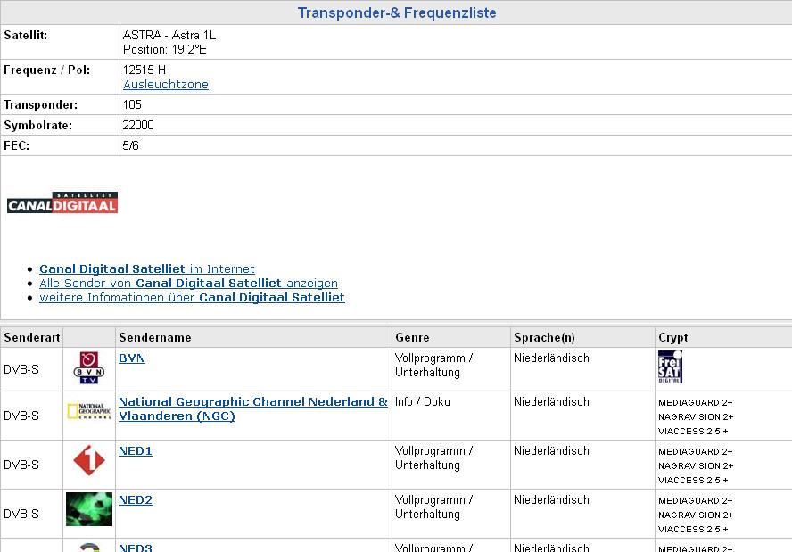

smetje limb.BE Geplaatst: 20 mei 2013 Geplaatst: 20 mei 2013 als je op astra 1 wilt scannen verwijder dan eens eerst die zenders van canaal digitaal en laat hem dan handmatig scannen op frequentie 12515 H SR. 22000 FEC 5/6 modullatie QPSK systeem DVB-S Dreambox. 2X 900UHD 4x twin lnb 1x bosat 1.50m .Dreambox 7020hd v2 Dreambox 800 Dreambox 8000 Dreambox 800se Dreambox 2X 500HD Sab unix triple Xsarius Galaxy 4K gigablue trio Gigablue HD Quad Plus Zgemma H7 Cabel en Sat Samsung UE65MU7070 4K Ultra HD Smart LED Samsung UE46F6650SSXXN led 1x LG 60"lb 870v
youriy Geplaatst: 20 mei 2013 Geplaatst: 20 mei 2013 http://www.lyngsat.com/packages/canaldigitaal19.html hier zitten de canaldigitaalzenders op astra 1, misschien heb je nu een kanalenlijst binnengehaald met ook zenders op astra 3 en daar heb je natuurlijk geen signaal op. clarke-tech HD4100+, gigablue UHD trio 4k, rotor 53grO-45grW, Fuba 85 cm.
Sverige Geplaatst: 21 mei 2013 Geplaatst: 21 mei 2013 Ook nog even iets: je schreef eerder dat hij de module herkent... Als je de 'kaartgegevens' opvraagt, zie je dan ook de gegevens van je smartcard verschijnen? Dan ook nog een testje... Als de de zender BVN selecteert... heb je dan beeld? Die zit op dezelfde transponder als NL1, maar is gewoon FTA. Op die manier weet je dat je de betreffende transponder kan ontvangen. - VU+ Ultimo 4K met 1x DVB-S2 FBC Twin + 1x DVB-C/T2 Dual tuner met VTI icm 2x een CityCom 2000 CCA850 voor Thor 1W en Astra 19.2Ost Missachtet wird, was es umsonst gibt (Else Pannek)
