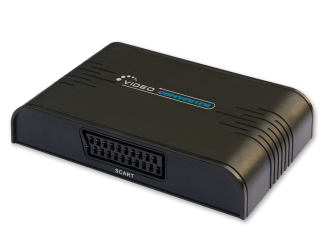

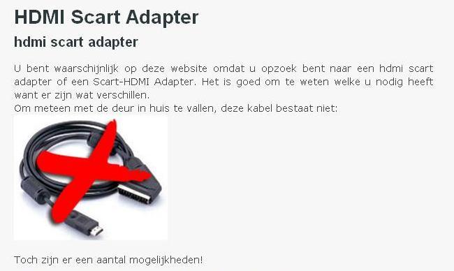

Sprietje Geplaatst: 14 juni 2013 Geplaatst: 14 juni 2013 (aangepast) Beste Penthe Een verloopkabel van HDMI naar Scart bestaat niet, zie bijlage 1. Een converter kost bijna €100,-, zie bijlage 2. Voor dit bedrag koop je ook een HD-tuner. 14 juni 2013 aangepast door Sprietje
