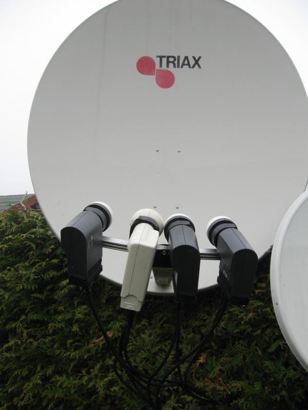

Triax rail omdraaien

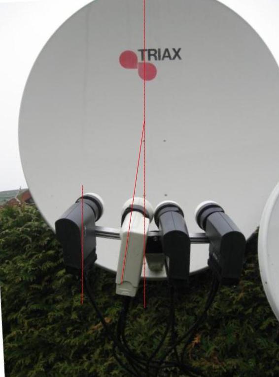

Sprietje,
De eerste foto was van voor het afstellen, de laatste foto is van heden.
Eigenlijk had ik het wel even een andere foto moeten pakken.
Zijn er nog andere dingen die ikmoet of beter kan aanpassen?
 De kop van de mti is aardig wat breder dan die van de inverto, klopt die 2 mm dan ook nog?
aangepast door catw
Beste catw
Ja de MTI-duo heeft een diameter van 66-67mm. Daar heb ik rekening mee gehouden.

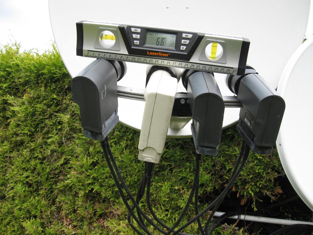

De lnb van de Astra 23,5 staat 8 graden schuin heb ik gemeten. Ik meet dat via de drie bevestigingsbouten van de schotel die boven elkaar zitten en de naad van de MTI, zie afbeelding. Hij moet in Utrecht 6,3 graden schuin staan. Hij zou dus iets minder schuin mogen maar dat verschil is weinig.
De Astra 8,2 graden lnb moet 9,5 graden schuin staan. Die staat zelfs iets tegengesteld gedraaid. Daar moet je zeker  een betere signaalkwaliteit of lagere BER mee kunnen halen door de skew juist in te stellen.
Door de schuinere stand van de rail, die er strakt komt, zal de afstand tussen de beugels ook wel iets groter worden.
Inverto Black primium kop breed 60 mm en vooraan 52 mm
mti AK54-XT2N kop breed 65,5 mm vooraan 58 mm
Hier is het trouwens lat:53.1954 en log:5.532 ietsje hoger dan Utrecht dus.
Komende week zal het dus allemaal veranderd moeten worden/zijn (ga ik nu maar even vanuit).
aangepast door catw

Voor jou locatie moet de rail 9,64 graden schuin staan. Dat is uit te rekenen met de Satlex Calculator Toroidal, zie:
http://www.***geen-reclame***/nl/wavefrontier_calc-params.html?satlo_east=28.2&user_satlo_east=&user_satlo_east_dir=E&satlo_west=13.0&user_satlo_west=&user_satlo_west_dir=E&location=&la=53.1954&lo=5.532&country_code=nl
Je hebt hem nu 6,6 graden schuin. Dat verschilt dus 2 graden. Hiermee zul je op de buitenste lnb’s iets beter signaal krijgen. De lnb’s komen dan 4mm beter op hoogte te staan.
Had je in west Nederland of in Zeeland gewoond, dan had je zeker 9mm hoogtewinst gehaald.

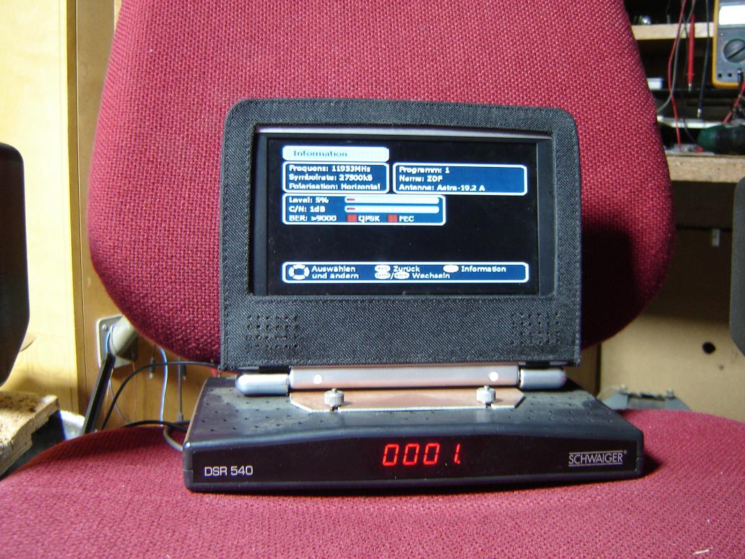

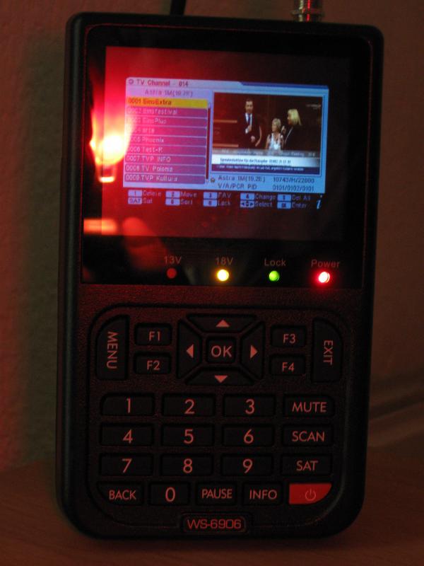

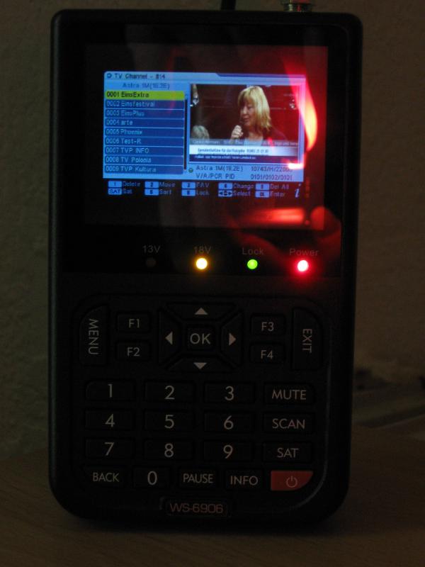

Werk dat apparaat in je avatar niet goed dan ?
Werkt wel maar erg klein en voor de eerste afstelling prima maar voor de fijn afstelling dubbele leesbril nodig of zoiets, en buiten moet dat ding onder een schoenendoos om er iets van te zien.
En er is ook geen nieuwe software voor te krijgen maar dat is het minste probleem (satlink WS-6906).
Ik herken het probleem .
Op de ladder gebruik ik de Clarke-tech SFP combo 2012 maar voor experimenten in de tuin en uitgebreidere installaties gebruik ik een simpel ontvangertje met een portable Dvd speler scherm .

Rail gisteren, 20-06-2013, omgekeerd en LNB's weer zo goed mogenlijk afgesteld, al denk ik dat het nog beter zou kunnen.
Voor HD heb ik openkele zenders de volgende waardes;
Ned1    81%    13,26dB
Ned2    89%    14,49dB
SBS6    89%    14,55dB
Politiek24/Best24    90%    14,57dB
Voor de SD het volgende;
Ned1    81%    13,26dB
Ned2    84%    13,73dB
SBS6    85    13,86dB
Had ik ergens moeten zoeken naar "zwakke zendes" om alles beter te kunnen afstellen of valt hetgeen ik nu heb wel mee, richting goed of moet het veel beter kunnen?
Ach, die waardes zeggen op zich niet zo veel. Een satellietontvanger is geen meetapparatuur. Het kan best zijn dat als je er een andere ontvanger op aansluit, je percentages krijgt die 100% zijn.
En wat betreft zwakke transponders. Er zit wel verschil in de diverse transponders maar dat zijn niet van die hele grote verschillen.
Een zender die het eerste wegvalt met een flinke regenbui is de zender BNT World op 12207V, 27500, FEC 5/6, DVB-S2 8PSK op de Astra 23,5. Dit is de vervanger om te testen van Planeta HD die niet meer in de lucht is. Wacht dus gewoon nog maar eens slecht weer af en kijk of je BNT World kunt blijven ontvangen.
Dikke plensbui Ned2 HD verdwenen voor minuutje Ned2 SD werkte nog wel, zal dus echt wel meer en beter moeten afstellen.
BNT geeft een signaal van 80% en 13,07dB, leuk maar ja heb ik weinig mee, wat er nu voor is zal de Bulgaarse Andrehoujeharses wel zijn.
