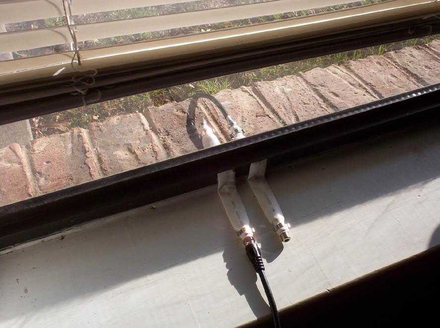

jerpsx Geplaatst: 26 juni 2013 Geplaatst: 26 juni 2013 Voor zover ik weet niet..en als het er wel is zal het zeer waarschijnlijk van stroom voorzien moeten worden om spanning op de LNB te krijgen en het signaal weer naar binnen te sturen, dus is er alsnog een draad nodig. Er is wel zeer dunne coax (google "flat coax") wat je kunt gebruiken om de kabel door het raam naar binnen te krijgen zonder dat dat al te veel problemen oplevert met open en dichtdoen van het raam. Verder geen eigen ervaring met dit soort kabel, ziet er wel erg dun/fragiel uit dus weet niet wat voor invloed het heeft op het signaal m.b.t. verlies of storingen. 1

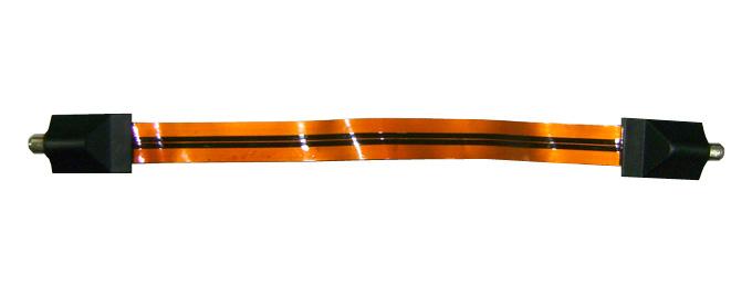

Sprietje Geplaatst: 27 juni 2013 Geplaatst: 27 juni 2013 Een stukje platte coaxkabel om tussen het raam door te voeren heb je in verschillende uitvoeringen. Prijsvanaf €5,- 2

bellejt Geplaatst: 27 juni 2013 Geplaatst: 27 juni 2013 die platte raamdoorvoertjes werken prima.Dan nog een stukje krimpkous over de connectoren en je kan jaren verder zonder problemen.Op verlof gebruik ik ze ook steeds om in de mobilhome te geraken die we huren.Ps:in Duitsland kosten die dingen bijna niets via internet. 1 Groetjes,salutations,greetings. 1 x Gibertini 1,10 vast 3 sats + 1 x Triax 88 cm rotor + Triax fixed 5W Vu + Duo4K SE sat tuner 4 X DVB-S2X en 1 x turbo DVB-C + OpenVix + idem dual tuner and vu duo2 fallback tuner Octagon SF8008 4K Openvix (via ethernetconnectie/WIFI fallbacktuner)
Kameleon47 Geplaatst: 27 juni 2013 Auteur Geplaatst: 27 juni 2013 Dat tussenstukje (platte coaxkabel) is wel een goed idee. Indien het niet ten koste gaat, ook al is het maar een klein koppel stukje, van de kwaliteit.
gors Geplaatst: 27 juni 2013 Geplaatst: 27 juni 2013 met een niet te oud raam gaat het niet met die "platte" doorvoerstukjes; je krijgt het raam niet behoorlijk dicht. Ik denk dat een gaatje door de muur beter op te vullen is dan door het hout. Misschien mag je van de huisbaas een gaatje boren voor buitenverlichting?? 1
Kameleon47 Geplaatst: 27 juni 2013 Auteur Geplaatst: 27 juni 2013 Ik denk eerlijk gezegd dat die platte coaxkabel wel ergens door het bovenste raam kan. Dat zijn horizontale ramen en die staan altijd wel op een kier.
