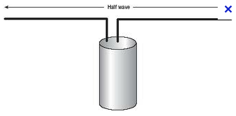

Sprietje Geplaatst: 1 juli 2013 Geplaatst: 1 juli 2013 Beste SjongeJonge Als ik het goed begrijp, wil je alleen de gratis zenders ned. 1, 2 en 3 en de regionale zender van Digitenne. Die zit in Bouquet 1 op kanaal 42 van de zender Arnhem. De meest eenvoudige antenne maak je als volgt: - Strip 23cm van de buitenmantel van een stuk coaxkabel. - Ontrafel de gevlochten mantel en draai die samen tot een gedraaide draad. - Verwijder de binnenisolatie tot op 5mm van de coaxkabel. - Vouw de middenader naar rechts en vouw de in elkaar gedraaide buitenmantel naar links. Zorg dat beide draden ongeveer 23cm lang zijn, zie de afbeelding. - Monteer deze verticaal aan de achterzijde van je flatscreen-TV. Een klein stukje coaxkabel heb je nodig om naar de antenneaansluiting te gaan. Monteer daar een coaxstekker aan. Hier moet je voldoende signaal van krijgen als de TV-zender maar op 4km afstand staat.
