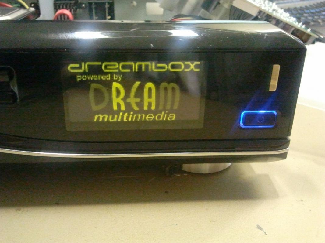

Vanmiddag een stroomuitval in het dorp gehad.
Nu start de dm8000 niet meer op.
Harde schijf gaat draaien en
Display gaat wel aan (zie bijlage)
en dat is het dan.................

Processor met zwarte koelblok is ongeveer 60C, lijkt me wel wat warm zo zonder niks te doen?
Heeft iemand een idee???

Gast Mimisiku
Nee, een reset ziet er niet op. Als alle spanningen nog goed zijn is hoogstwaarschijnlijk je flash geheugen corrupt geraakt. Doe het volgende:
