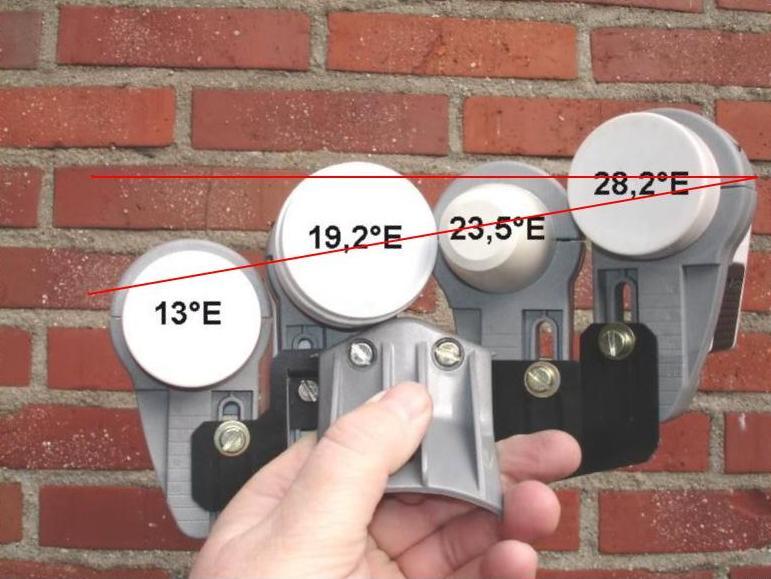

Sprietje Geplaatst: 10 juli 2013 Geplaatst: 10 juli 2013 (aangepast) Beste badkarma777 Je schrijft dat je de hoogte van de lnb’s hebt versteld.In Nederland moeten de lnb’s ongeveer 9,9 graden in een schuine lijn staan om ze allemaal mooi op de Clarkebelt te richten, zie de schuine rode lijn in de afbeelding.Als je dan de schotel uitricht op de Astra 23,5, dan moet je de overige satellieten ook goed ontvangen. 10 juli 2013 aangepast door Sprietje

cheapwatcher Geplaatst: 11 juli 2013 Geplaatst: 11 juli 2013 De bisat is prima. Ik heb er zelf 1 met 4 quad-lnb's: 2 x Inverto voor de 13 en 28.2 2 x Aps voor de 19.2 en de 23.5 Dit bevalt prima. Goede signaalsterkte/kwaliteit. Je kunt het beste de lnb's op de 0-positie zetten in de houders en dan draaien tot je ontvangst hebt op 19.2 of 23.5. Vervolgens alles per lnb in hoogte afstellen tot je de maximale signaalkwaliteit hebt. Daarna nog de lnb's draaien tot de maximale signaalkwaliteit en je kunt ze ook nog naar voren en achteren schuiven. Het is het makkelijkste om naast je schotel een tv met ontvanger te plaatsen. Dan hoef je niet steeds heen en weer te lopen. Visiosat Big Bisat (0.8W, 9, 13,19.2,23.5,28.2) 3 x Inverto quad, 2 x Alps quad, 1 x Venton rocket 2 x Disecq 1/8 1 x Diseqc 1/10 VU+ Ultimo 4k DVB-S FBC/DVB-C FBC,WD AV GP WD20EURS, 2TB @ Panasonic tx-50exw784 + Logitech Harmony 665 Qviart Lunix 4K @ Panasonic TX-L42E5 + Logitech Harmony 700 Ziggo start CI+
