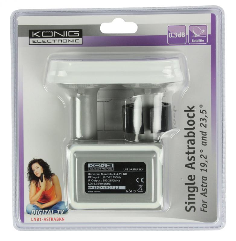

Ik heb een Triax 78cm schotel; daarmee dat ik die lnb haalde, maar naderhand gelezen dat als je de canaldigitaal duo-lnb hangt en uitricht op 23oost dat geen probleem is? ik heb nog een CD Duo-LNB60 liggen, maar ik richte die altijd uit naar Astra1
@Sprietje, heb betreft de volgende lnb, had de verkeerde opgegeven:
Ik heb reeds de lnb gewisseld met de CD duo lnb, en ditmaal uitgericht op Astra3 (niet meer op astra1 omdat ik over triax 78cm beschik) en na paar keer op en neer te lopen werk het terug normaal op de Astra1 en astra3, nu krijg ik als ik van astra3 naar astra1 ga direct signaal en beeld op de Astra1
