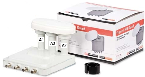

Je hebt een triple(3) LNB nodig. Laat CD komen met een aanbieding met een triple LNB. Deze is ontworpen voor een triax 64 schotel. Wil je meer regenreserve op de astra3 satelliet neem dan een triax 78 cm.

Nee, een 84cm-schotel, daar past geen triple-lnb meer op. Het maximale is een Triax 78 van 70cm breed en 78cm hoog. Maar een Triax 78 koop je in Nederland al voor €22,50.
Op de CanalDigitaal triple-lnb zitten 4 aansluitingen op. Dus daar kun je voorlopig voldoende satellietontvangers op aansluiten.

Een triple-lnb koop je in Nederland bij een grote satellietshop voor €89,-.

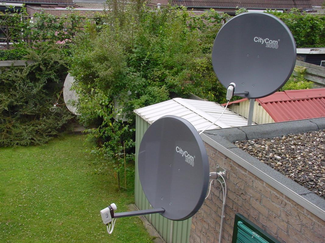

Citycom zijn erg goede schotels... Ik heb 2 CCA850 schotels... 85 cm hoog en breed...
Ik denk dat dat dezelfde is die jij ook hebt jee-bee.
- VU+ Ultimo 4K met 1x DVB-S2 FBC Twin + 1x DVB-C/T2 Dual tuner met VTI icm 2x een CityCom 2000 CCA850 voor Thor 1W en Astra 19.2Ost

Ja en daar kun je dus geen duo-lnb en geen triple-lnb op monteren. Zoals je ziet zitten de klemschroeven van de lnb-houder aan de zijkant precies op het hart en die ruimte is er dus niet tussen de pijpjes van de duo-lnb en de triple-lnb.
