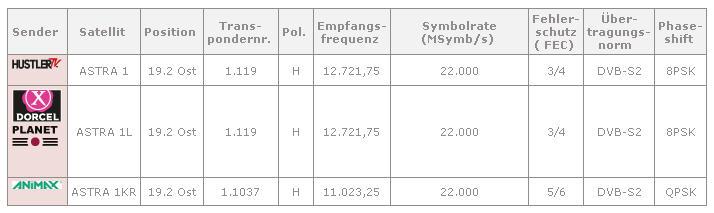

De zenders zijn verhuisd naar een nieuwe frequentie:
ACHTUNG: Ab 20.08. sind die Sender Dorcel TV, PLANET, Hustler
TV und Animax nur noch auf den neuen Frequenzplätzen empfangbar. Auf
den alten Senderplätzen sehen Sie nur noch die Hinweise auf den
Frequenzwechsel.
Mit diesem Frequenzwechsel werden die Sender ab sofort in MPEG4-Komprimierung übertragen. Dies ermöglicht eine effizientere Ausstrahlung mit weniger Kapazitätsverbrauch.

waarom niet, ever op de nieuwe frequentie inlezen?
misschien heb je geen hd ontvanger en dat is wel nodig voor mpeg 4 ?

Tja, daar heb ik niet bij stil gestaan, dan mis je de natuurfilms...
Naast een mpeg4 receiver, wat die Humax 5400 dus niet is, moet je ook een ORF kaart van de nieuwste generatie (ICE) hebben... anders lukt het ook niet.

nu niet meer, iets van andere versleuteling ofzo...
dus: ORF kaart kopen

Dat klopt... de genoemde zenders zijn vanaf een paar dagen geleden alleen nog maar met de nieuwe ICE kaart te decoderen... er zijn geen sleutels meer voor beschikbaar, zoals voor de overige zenders uit dit pakket.
Wil je de documentaires op Planet bekijken, zul je dus de officiele weg op moeten... ;)
