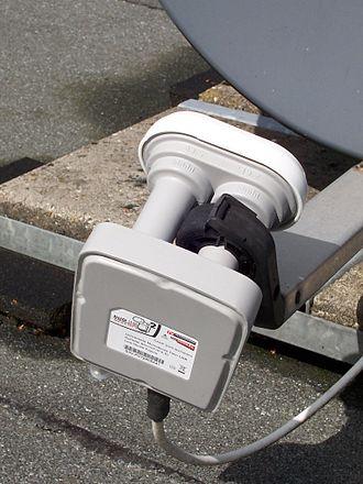

Als je hem bevestigd zoals op de foto moet het lukken.
De rechter lnb moet in de beugel en is de A1 19.2 die stel je goed af en dan is die andere de 23.5.
Het is ALTIJD beter de Astra 23,5°E in de beugel te zetten ,
daar deze zwakker vanwege de beamsterkte !!
