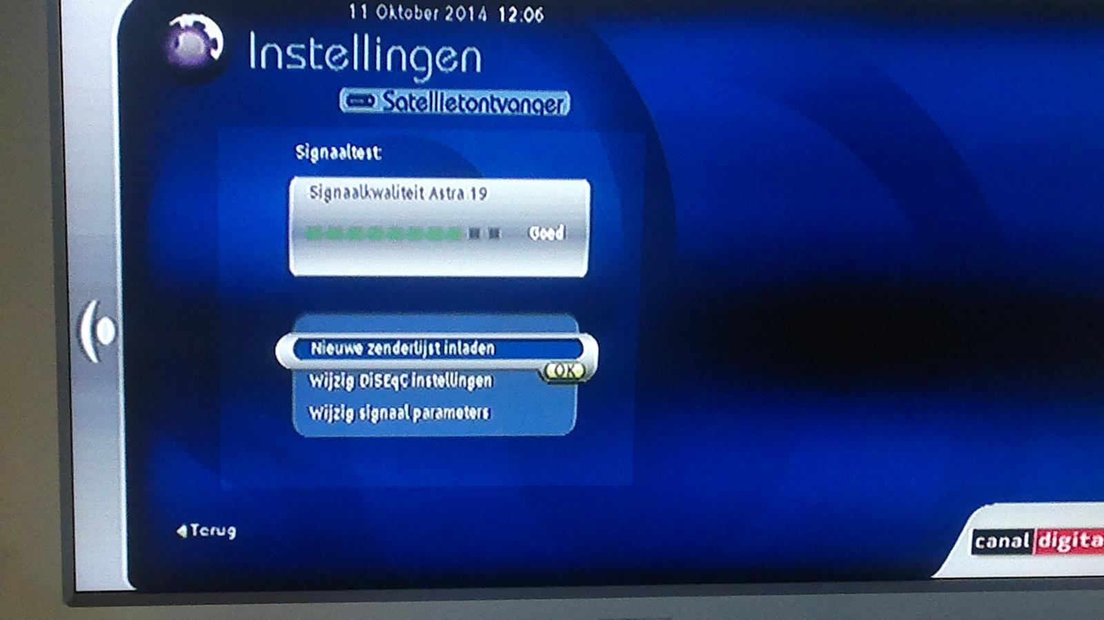

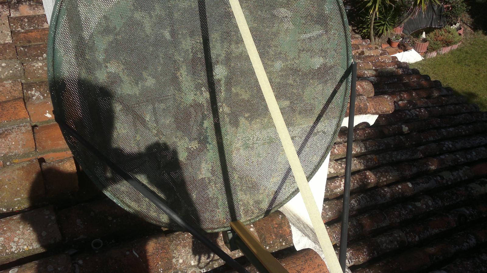

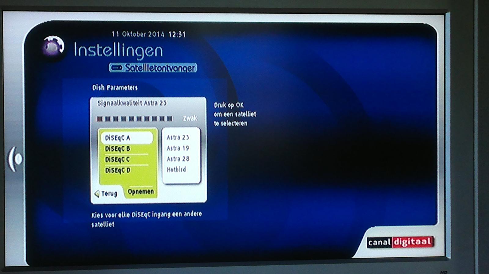

Op zaterdag morgen j.l. heb ik alles losgemaakt van zowel de horizontale als de verticale bevestiging.
Met behulp van de satelietontvanger en m'n dochter hebben we toen het sterkst mogelijke signaal eerst horizontaal en tóen vertical opgezocht.
Horizontaal hebben we iets moeten verdraaien, maar vertical kwam er geen sterker signaal als we afweken (naar boven of naar beneden) van de oorpronkelijk ingestelde hoek.
De horizontale verdraaiing is juist uitgevoerd wat enkele minuten later werd bevestigd door de zonnestand.
Ondanks al deze nieuwe instellingen is de Astra 23 èchter nog steeds niet in beeld gekomen: wàt doen we nu nog fout? Controleer die hoek van 16º nog eens voor 40 km boven Barcelona.
Op de foto's:
- signaalsterkte Astra 19 nà herinstelling: een half vakje verbeterd.
- signaalsterkte Astra 23 nà herinstelling: nog stééds geen verbetering.
- zonnestandproef: un precies op de goede plaats.
Hoe un verder?
ROB
Beste Robvd
Allereerst fijn van je te horen dat de stand van de zon excact klopt met optimale uitrichting van de schotel. Je had al goed signaal maar de zonnestand gaf vorige week al aan dat het beter kon en dat blijkt dus ook zo.
Veel mensen hebben daar echt geen idee van hoe precies je daarmee een schotel uit kunt richten. Wel is het van belang de tijd op de juiste manier te berekenen want er wordt op internet een hoop onzin verkondigd hoe laat de zon op een bepaalde tijd in de richting van de satelliet staat.
Verder, die 16 graden schuinstand van de duo-lnb is exact de juiste schuinte om beide satellieten optimaal te ontvangen. Daar hoef je niet aan te twijfelen en zal ook alleen maar verslechtering geven als je die schuinte anders in gaat stellen.
Maar nu de vraag waarom je de Astra 23,5 nog steeds niet ontvangt. Tja, dat vraag ik me dus ook af. Voor vele honderden mensen waar ook in Europa heb ik berekeningen gemaakt hoe meerdere satellieten op één schotel konden worden ontvangen. Dat heeft altijd tot een goed resultaat geleid. Aan mijn rekenmethode hoeft dus niet getwijfelt te worden.
Ik heb het nog een keer nagerekend. Voor jou locatie komt mijn berekening uit met de afstand die je in bericht 58 hebt laten zien op 66mm afstand hart op hart van de twee lnb's zoals die aan de voorzijde van de lnb op de kap van kuiltje tot kuiltje moet zijn. Bij het monoblock dat je hebt moet dat ongeveer 65mm zijn. Afwijkingen tot 3-4mm stellen absoluut niets voor.
Het enigste wat ik je kan adviseren is om de schotel nog een klein beetje te verdraaien vanaf de huidige stand en te kijken of je dan de Astra 23,5 kunt ontvangen op de vrijhangende kop.
Eén ding blijf ik zeer merkwaardig vinden.
Bij de specificaties van de Inverto IDLB-QUDM21-MN0006-8PP staat duidelijk: DiSEqC 1.0 (Sat A* = Hotbird 13° East,  Sat B = ASTRA 19.2° East)
zie: http://www.inverto.tv/products/product.php?section=1&id=97&cat=36
De meest zuidelijke satelliet is dus sat A, de oostelijke satelliet, sat B.
Vertaald naar de Astra 19,2 en 23,5 dus de Astra 19,2 sat A en de Astra 23,5 sat B.  Dit klopt want ik heb dat monoblock al heel vaak in Spanje gebruikt en afgesteld op schotels van 90x100cm met een f/D van 0,6.
Het is mij volslagen onduidelijk waarom het bij jou andersom is.
Hallo Sprietje,
Misschien is het een idee om mij de zonnestand voor de Astra 23 op te geven voor komende zondag, dan kan ik in ieder geval checken of ik die überhaupt kan ontvangen, daarna zet ik hem weer gewoon terug op de 19, maar dan weten we in ieder geval wat meer.  ROB
Hallo Tesla,
Ik geloof dat zodra je de signaalsterkte vraagt op de ontvanger, de zender automatisch wordt uitgeschakeld.
Daarvoor stond hij op NPO-1 ofzo. Hoezo?
ROB
Hi Robv
omdat het zo zou kunnen zijn dat je op een SD 19.2-zender staat te richten met je 23-lnb.
(vandaar die nietgebruikelijke diseqc volgorde bij jou?)
Je schrijft "NPO-1 ofzo".
Check nog eens voor de zekerheid. NPO-1 of NPO-1HD?
Mijn ervaringen zijn met een VU Duo, dus die werkt misschien inderdaad anders dan die van jou.
Nee tesla, dat kan niet. Als je de schotel uitricht m.b.v. de zon met de lnb die in de klem staat, dan kan het niet anders dan dat die op de juiste satelliet is gericht. Het zou wel kunnen als je de schotel op goed geluk draait totdat je signaal krijgt.
Maar het plan van Robvd om de schotel op de Astra 23,5 te richten met de lnb die in de klem staat, lijkt me een goed plan.
Voor a.s. zondag staat de zon om 11:54:23 uur precies waar de Astra 23,5 staat.
Het kan inderdaad zijn dat je naar een niet bestaande transponder van de Astra 23,5 zoekt. Weet jij welke transponder je ontvanger gebruikt voor de Astra 23,5?
