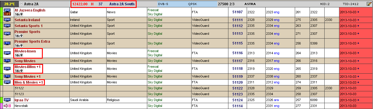

Ik heb vanmiddag een blindscan gedaan op de 28,2 / 28,5 oost in Zuid Spanje. Ik ben geen filmzenders kwijtgeraakt en ontvang:
Film 4
Film 4 +1
True Movies 1
True Movies 2
More Movies
Movies 4 men
Movies 4 men +1
Horror Channel
Horror Channel +1
CBS Drama
Al weer een hele geruststelling want daar kijkt mijn vrouw het meeste naar van de Engelse zenders.
Dat is raar hier bij mij werken MOVIES 4 MEN - MOVIES 4MEN +1 -MORE movies -ump movies -clupband -bet uk -+1 en nog verschilende niet .De andere komen prima door gr ....komt te voorschijn geen signaal

Movies4men, Movies4men +1 en More movies waren bij mij eerst ook weg maar heb ik met de blindscan op een andere frequentie weer terug gevonden. Misschien dat KingofSat er vandaag meer duidelijkheid over geeft.
Nou dat weet ik niet of ze zijn blijven zitten op de Eutelsat.
tot nu toe staat er op Kingofsat geen rode wijzigingsdatum bij, waardoor ik de conclusie heb getrokken dat ze zijn blijven zitten op Eutelsat. Ook gezien de (lage) frequentie die niet naar SES is gegaan.
Oké, dan loopt Kingofsat inderdaad achter en zijn ook deze zenders erop vooruitgegaan.
