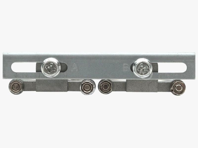

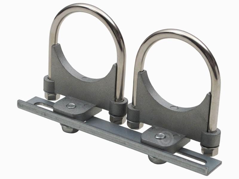

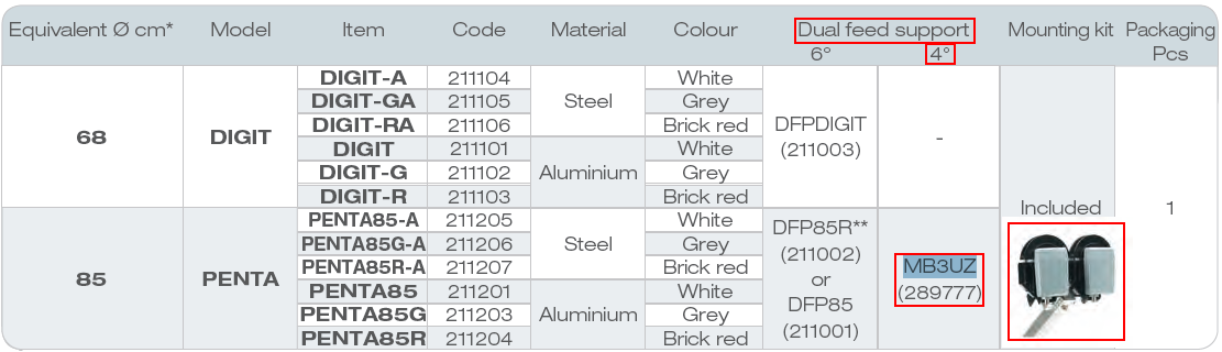

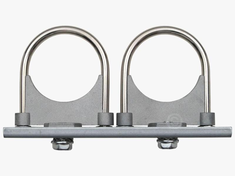

Sprietje Geplaatst: 13 oktober 2013 Geplaatst: 13 oktober 2013 Beste vaidyluap Als je nu toch een nieuwe duo-lnb moet gaan kopen met twee aansluitingen, waarom koop je dan geen 4 graden dual feed support en plaatst daar gewoon twee losse lnb’s in met twee aansluitingen. Dan kun je een gewone committed-switch gebruiken. Zie de bijlage van een Fracarro Penta 85 schotel en de tabel van de dual feed houder.
Sprietje Geplaatst: 13 oktober 2013 Geplaatst: 13 oktober 2013 (aangepast) Heel veel voordelen: - Je hebt minder verlies omdat je dan geen twee diseqc-switches achter elkaar hebt die beide verlies geven. - Een 4/1 committed diseqc-switch is veel goedkoper zijn een uncommitted switch. - De ontvangers hoeven alleen maar met het diseqc 1.0 protocol overweg te kunnen en niet met 1.1. - Je kunt er later eventueel nog een lnb bijplaatsen op de diseqc-switch. - Ik denk dat de afstand van twee losse lnb ook beter past in Italië dan een duo-lnb waardoor je beter signaal krijgt. Dit kan ik pas echt bevestigen al ik weet hoe ver de voorzijde van de lnb van de schotel af staat op 40% van de hoogte van de schotel gemeten vanaf de onderzijde. Is er moeilijk aan een dual feed houder voor een Penta 85 schotel te komen, dan kun je ook voor €4,79 de FTE maximal MF U Universal multifeedhalter 2 LNB kopen, zie bijlages. 13 oktober 2013 aangepast door Sprietje

Sprietje Geplaatst: 24 oktober 2013 Geplaatst: 24 oktober 2013 OK vaidyaluap. Als ik het dus goed begrijp staat de voorzijde van de lnb op de Penta-schotel op 60-65cm van de schotel af op 36cm vanaf de onderzijde gemeten. Jammer dat je het niet precies weet maar ik ga even uit van het gemiddelde, 625mm. Dan moeten de lnb’s in Volpiano voor de Astra 19,2 en 23,5 oost 62mm van elkaar staan. Daar kun je dus keurig twee losse lnb’s voor nemen met een kopdiameter van 60mm. Neem je dan lnb’s met twee uitgangen, dan kun je die gewoon koppelen met de lnb op de Gibertini-schotel. Je hebt dan twee stuks 4/1 diseqc-switches nodig. Helemaal geen moeilijk en duur gedoe met uncommitted switches en minder verlies. De dual feed houder die ik je in bericht 9 liet zien, is dan prima te gebruiken zodat de lnb’s bijna met de koppen tegen elkaar kunnen.
