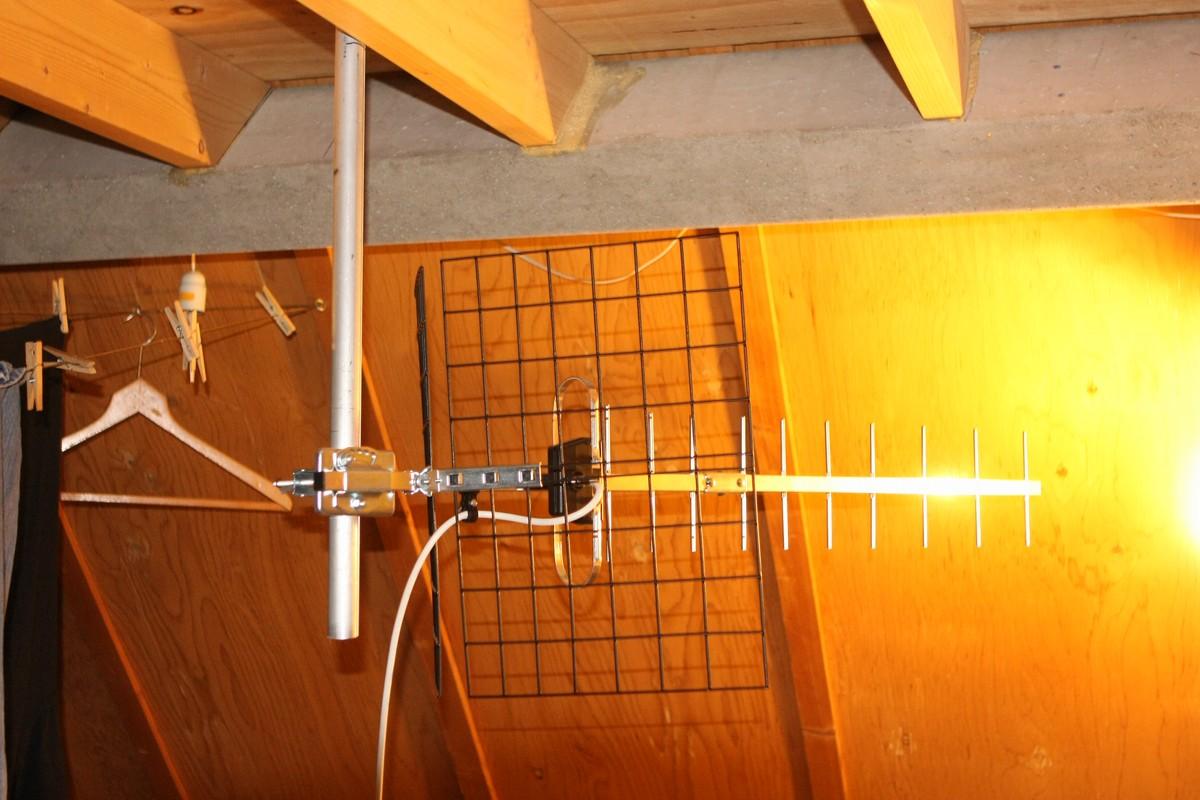

Ik heb deze onder het dak hangen (refector is weer rechtgezet) en
dat werkt prima. Is ook een König, ontvangt op de voorkant Duitsland
en op de achterkant Nederland.
Meen dat het een UHF 41L KN is.

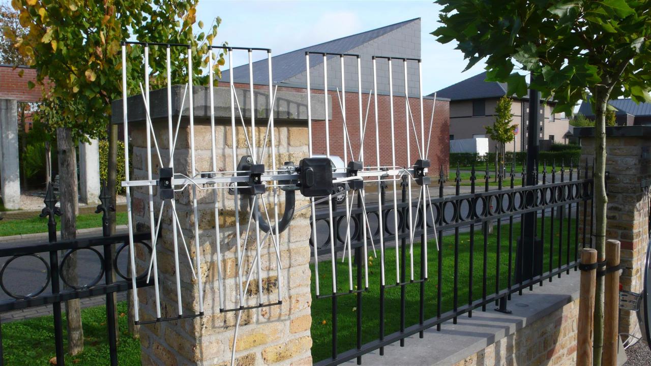

Voor mezelf heb ik nu als VRT-Backup (tv én radio) deze opstelling gefixt.
Een WISI rasterantenne die ik ooit in de "zestiger" jaren gebruikte om NL (Goes) te ontvangen.
Verbonden met ruim 30 meter Koka 799 naar een Titan II HD Combo en doorgelust naar mijn DVB-S2/T2 TV.
Bedoeling is ook om het dvb-t signaal verder te splitsen naar hobby- en slaapkamer...
Toch merkwaardig, zo laag tegen de grond en met in de ontvangstrichting allemaal rijwoningen - afstand zender Egem +/- 35Km (?)
1x Triax78 enkel voor 23.5° - 1x Cahors BigBisat voor 13° + 19.2° (centraal) + 28.2° - 4x Inverto Twin Black LNB - 2x DiSEqC Switch - KOKA799 - HORIZON HD-S2 Satelliet meter - 40" SONY tv met CI-module/SC - Diverse ontvangers ivm instellen en testen....

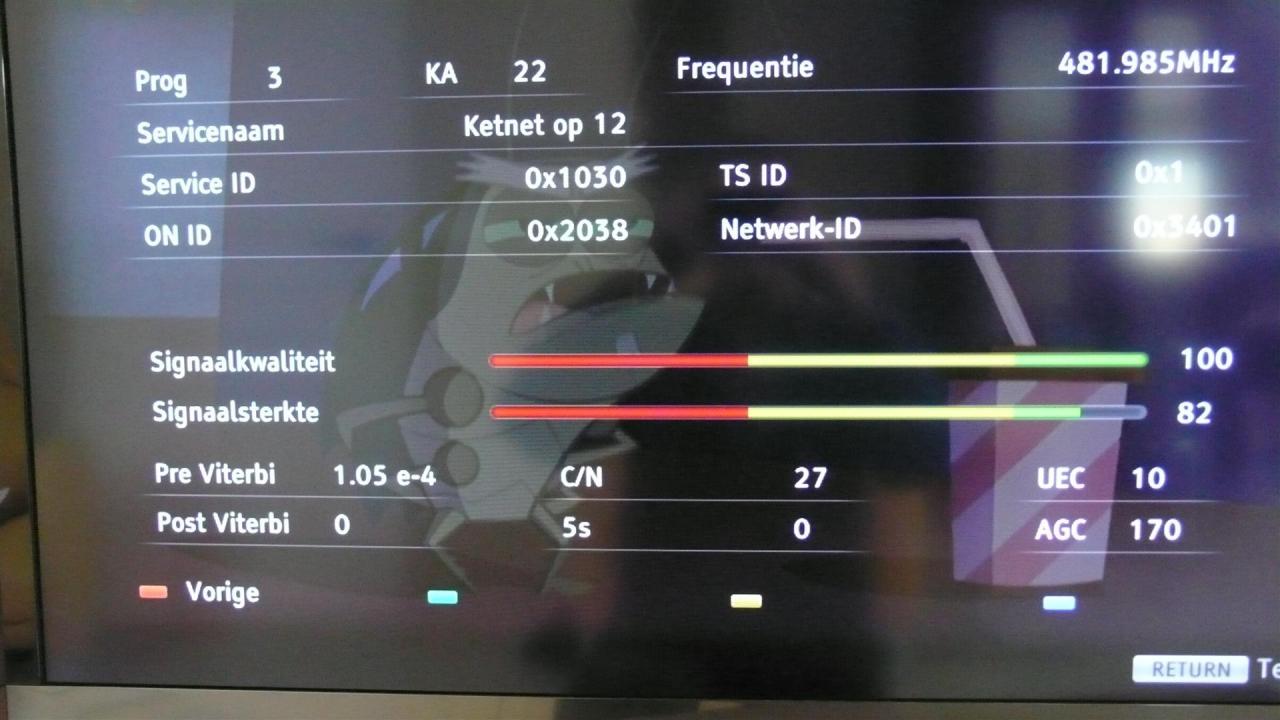

Hij zit direct achter mijn Philips 32PFL9613 en pas als het heel gek gaat krijg ik
wat blokjes. Was eigenlijk alleen bedoeld om teletekst op de TV te kunnen kijken.
