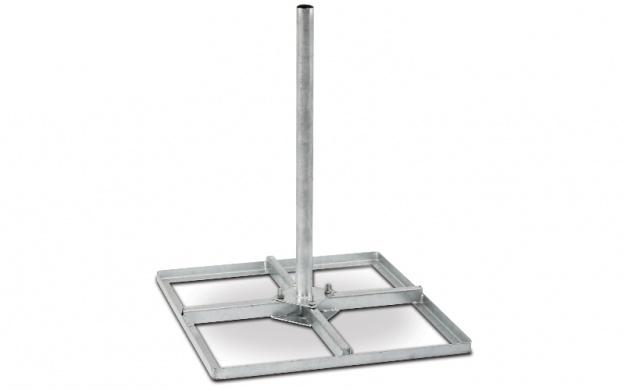

Sprietje Geplaatst: 3 november 2013 Geplaatst: 3 november 2013 Ja, ik weet niet hoe lang tijdelijk is maar zou je niet beter kunnen kiezen voor een tegelvoet, zie bijlage. Daar kun je eventueel ook nog een beetje zand over gooien zodat de voet niet zichtbaar is.
Eduard07 Geplaatst: 3 november 2013 Geplaatst: 3 november 2013 Bij een statief zitten inderdaad grondpennen. Erg stabiel vind ik het niet, maar het kan wel. In principe een campingoplossing. Waarom geen tegelvoet? Superstabiel en in no time weer te verwijderen zonder sporen anders dan dat je misschien tijdelijk kunt zien dat er op die plek iets gestaan heeft. Vu+ Duo2 + PLi 4.0 + Fuba DAA110 + Stab 120Vu+Solo2 + Fuba DAA 850 + multifeed met 2 twin Alps + 1 quattro Alps + 1 twin MTI + PLi 4.0

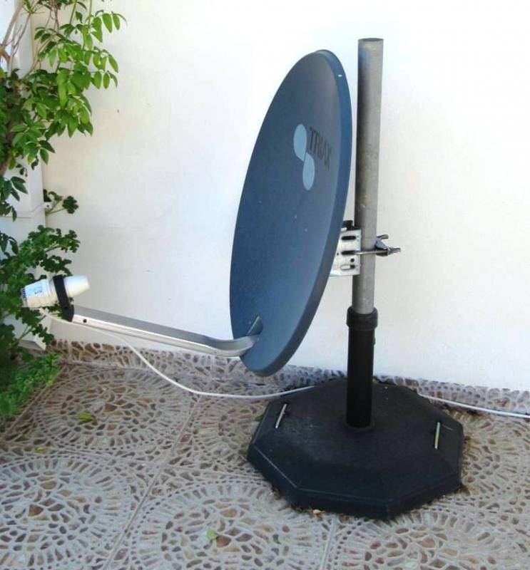

Eduard07 Geplaatst: 3 november 2013 Geplaatst: 3 november 2013 parasolstandaard..? Niet stabiel. Vu+ Duo2 + PLi 4.0 + Fuba DAA110 + Stab 120Vu+Solo2 + Fuba DAA 850 + multifeed met 2 twin Alps + 1 quattro Alps + 1 twin MTI + PLi 4.0
smetje limb.BE Geplaatst: 3 november 2013 Geplaatst: 3 november 2013 Ja, ik weet niet hoe lang tijdelijk is maar zou je niet beter kunnen kiezen voor een tegelvoet, zie bijlage. Daar kun je eventueel ook nog een beetje zand over gooien zodat de voet niet zichtbaar is. dit is een goede keuze sprietje beter dan zo een 3 pikkel Db. 900UHD 2X. 4x twin lnb 1x bosat 1.50m .Dreambox 7020hd v2 . Dreambox 800 Db 8000 1x. Db 800se Db 2X 500HD Sab unix triple 2x. Xsarius Galaxy 4K. Gigablue trio. Gigablue Quad Plus. Zgemma H7 Cabel en Sat Samsung UE65MU7070 4K Ultra HD Smart LED Samsung UE46F6650SSXXN led 1x LG 60"lb 870v
daf_driver Geplaatst: 3 november 2013 Auteur Geplaatst: 3 november 2013 Aan een tegelvoet zat ik ook al te denken. Maar moet de ondergrond dan niet geheel vlak zijn? Periodes zijn zomers 3 weken en de voorjaar/herfst/winter 1 week VU+ Solo 4K Firmware : OpenATV 6.0 Es leben die Weiber, der Wein, das Bier, und mir
Eduard07 Geplaatst: 3 november 2013 Geplaatst: 3 november 2013 Kun je die paar vierkante meter niet egaliseren? Trouwens, je kunt de bevestigingsbuis enigszins bijstellen met vier moeren aan de voet, zodat hij uiteindelijk toch waterpas staat. Vu+ Duo2 + PLi 4.0 + Fuba DAA110 + Stab 120Vu+Solo2 + Fuba DAA 850 + multifeed met 2 twin Alps + 1 quattro Alps + 1 twin MTI + PLi 4.0

Eduard07 Geplaatst: 3 november 2013 Geplaatst: 3 november 2013 Egaliseren is geen optie,daar krijg ik geen toestemming voor van de rest van de bewoners van het gebouw. Het is iig vast een eerste aanzet om te kijken wat de beste mogelijkheid is om die schotel te plaatsen, wellicht zijn er nog andere opties die mij gegund worden. [/quote Egaliseren is slechts een woord. Zorgen dat de tegelvoet waterpas staat. Dat kun je ook doen met behulp van blokjes hout. Het gaat er immers om dat de schotel stabiel en waterpas staat. Een klein model tegelvoet is zo geplaatst en even snel weer weg te halen en geeft garantie op een goede schotelontvangst. Al het andere is behelpen. Vu+ Duo2 + PLi 4.0 + Fuba DAA110 + Stab 120Vu+Solo2 + Fuba DAA 850 + multifeed met 2 twin Alps + 1 quattro Alps + 1 twin MTI + PLi 4.0
Sprietje Geplaatst: 3 november 2013 Geplaatst: 3 november 2013 De vraag is in dit geval natuurlijk, waar moet je met de spullen naar toe in de overige weken van hetjaar dat je er niet bent. Kun je die ergens opslaan of moet je die steeds weer uit Nederland meenemen. In het laatste geval zou ik toch voor een campingstatief gaan. Een parasolvoet kan zeker ook als je een zware betonnen voet hebt maar die dingen zijn behoorlijk zwaar om die steeds te verplaatsen. Ik gebruik die zelf ook al een jaar en alleen als je tegen de schotel aanloopt, is hij uit positie. Een tegelvoet met 4 tegels van 30x30cm is zeker voor in de tuin voldoende en je kunt de tegels per stuk verplaatsen, dus niet zo zwaar. En beste Eduard07 Een tegelvoet van 60x60cm is maar 0,36m2 en geen paar vierkante meter.
