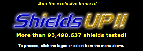

donpedro Geplaatst: 18 november 2013 Geplaatst: 18 november 2013 (aangepast) Een website welke ik al jaren gebruik om lekken in systemen op te sporen is https://www.grc.com De SHIELDS UP is de perfecte oplossing om een snelle tot detail check uit te voeren op poorten. Heb een pdf toegevoed hoe je in de testomgeving komt. EDIT: Er zijn nog steeds mensen die denken dat je poorten open moet zetten op je router om bijvoorbeeld Cccam intern te gebruiken, maar dat is niet nodig ... tenzij je een server hebt die vanaf buiten een vraag moet beantwoorden. GRCdotCOM.pdf 18 november 2013 aangepast door donpedro VU+ Zero & VU+ Solo2 - Open Pli 9.2 - Kubuntu noble 24.04
