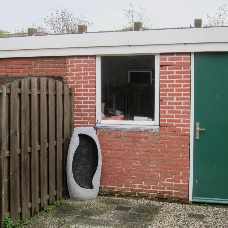

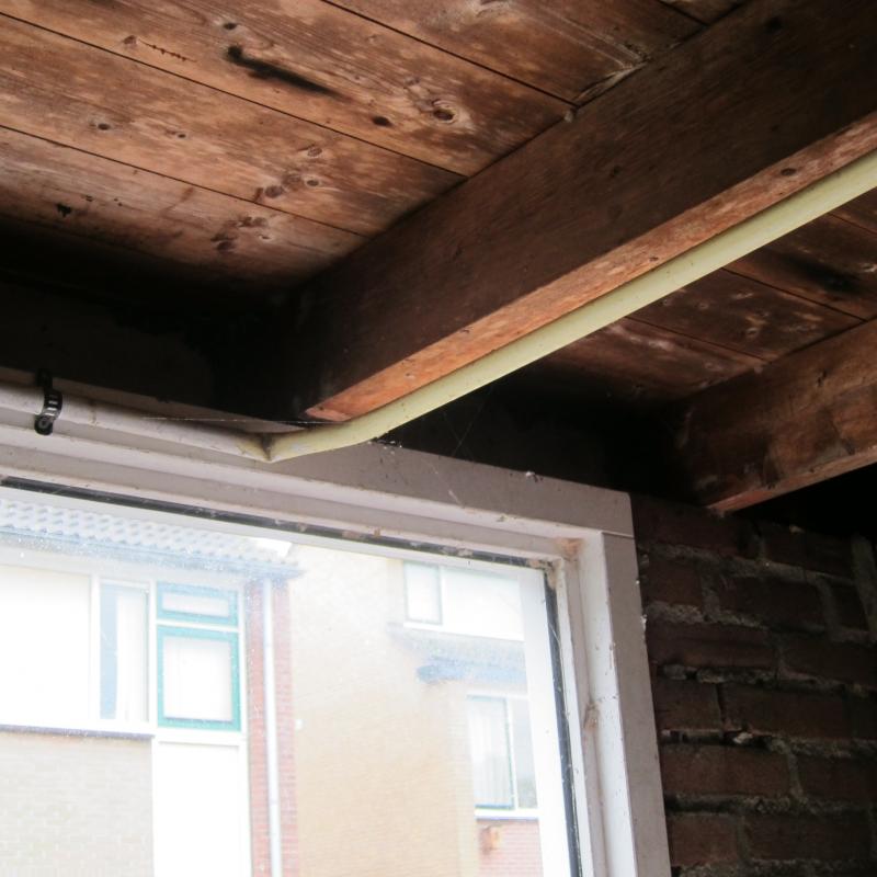

RKrijnen Geplaatst: 6 november 2013 Auteur Geplaatst: 6 november 2013 Foto, goed plan De schuur en de binnenkant van het dak. ik kan met een metalen plaat buiten langs de muur recht omhoog, en die komt in de dakconstructie in de schuur uit, bij de houten balken. Zonder breek of zaagwerk ( want dat mag niet ) Fuba Daa850 met multifeed , Vu+duo 4k se met dvb s en dvb c. Vti 15

Moderator ceesv Geplaatst: 6 november 2013 Moderator Geplaatst: 6 november 2013 Het 1-steens muurtje ziet er op de foto niet erg solide uit. In mijn ogen is het niet geschikt om met deze beugels een mast te bevestigen aan de schuur.. Gaat niet bestaat niet! 65" 4-K OLED, Vu+ Duo 4K SE BT, Vu+ Solo 4K, Rebox-8500, Rebox-8000, Wavefrontier T-90, Satlook Digital NIT, Megasat HD5 Combo Gebruik je een advertentie blocker? Maak dan een uitzondering voor onze website. Zonder advertentie (inkomsten) kan deze site niet voortbestaan.
Tonskidutch Geplaatst: 6 november 2013 Geplaatst: 6 november 2013 halfsteens Peter Gunn, the Twang Mix The Art Of Noise
Moderator ceesv Geplaatst: 6 november 2013 Moderator Geplaatst: 6 november 2013 Ow, halfsteens verband. Ik doelde op het ontbreken van de spouw, maar in ben ook geen bouwkundige. Maar Tonskidutch, vanuit jouw professionele achtergrond, kan je aangeven of mijn conclusie dat dit muurtje niet geschikt is om antennebeugels aan te bevestigen juist is? Gaat niet bestaat niet! 65" 4-K OLED, Vu+ Duo 4K SE BT, Vu+ Solo 4K, Rebox-8500, Rebox-8000, Wavefrontier T-90, Satlook Digital NIT, Megasat HD5 Combo Gebruik je een advertentie blocker? Maak dan een uitzondering voor onze website. Zonder advertentie (inkomsten) kan deze site niet voortbestaan.

Tonskidutch Geplaatst: 6 november 2013 Geplaatst: 6 november 2013 ceesv en edbe, 1 zonder ringbalk en speciale ankers (en ook gezien de huidige scheuren ) dat ding valt om bij rukwinden van 120~140 km/u 2 los en dus onafhankelijk van de gehuurde bouwsubstantie, een tegelvoet. ciao Peter Gunn, the Twang Mix The Art Of Noise
