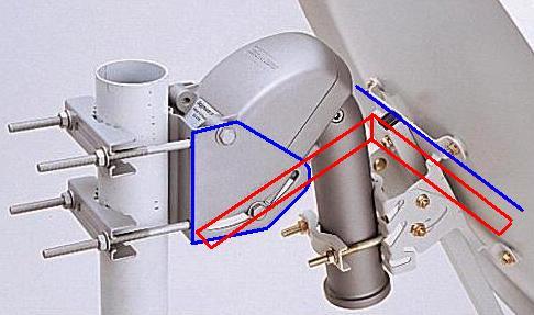

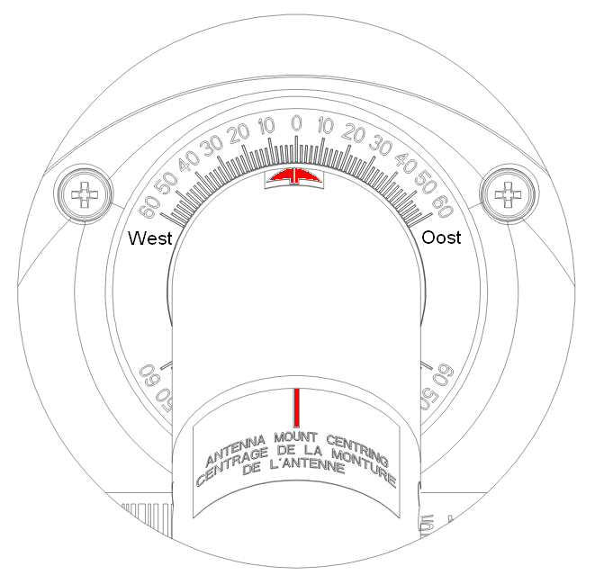

Ik heb nu een schotel van 78 cm vervang deze nu voor een schotel van 100 cm, kan ik nu dezelfde afstelling gebruiken als van de
78 cm schotel, kan deze nu nog overnemen omdat ik de 78 cm schotel nog niet verwijderd heb.
Beste psv
Als jij op een draaibare opstelling een grotere schotel gaat monteren, hoef je aan de afstelling niets te veranderen.
Zet de motor in de nulstelling en zorg dat de nieuwe schotel weer precies goed op de rotorbuis wordt gemonteerd, zie de afbeeldingen.
