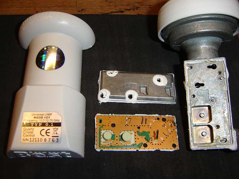

Dit staat op de sponsor site van dat duitse board :
  Best Single LNB HD3D  Single
LNB mit absolut besten Empfangswerten durch stabieler Quarzozillator PLL LNB. Diese Technik wurde bis jetzt nur bei Kommerzieler LNBs `verwendet.

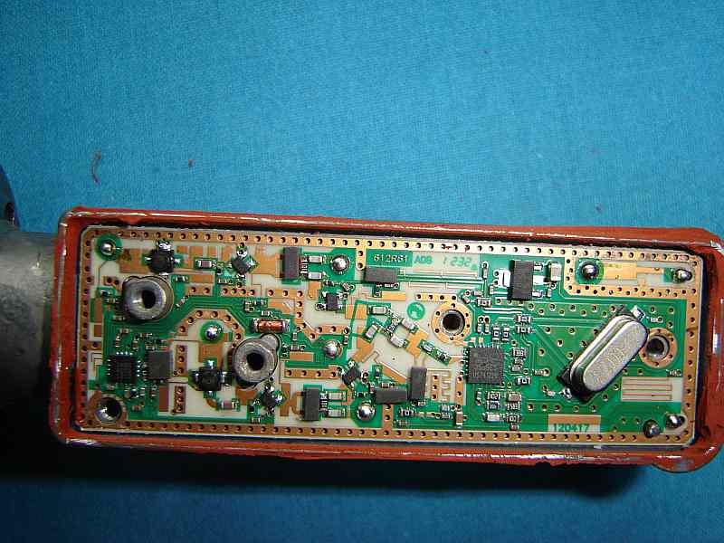

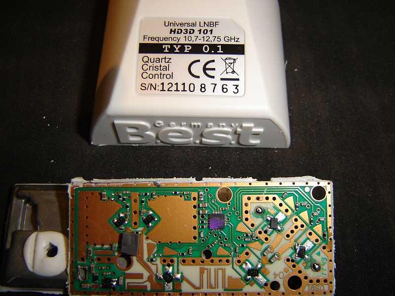

En dit zit in de lnb met dat bovenstaande type nr  ! gewoon 2 DRO pillen !!
aangepast door trust
Op de lnb en de verpakking staat duidelijk QUARTZ CRISTAL CONTROL misschien heeft de boardsponsor gedacht , dat is PLL .
Maar om 2 keramische schijven (DRO) nou kristallen te noemen ?

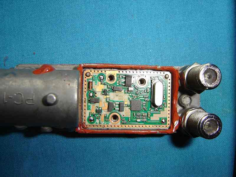

De ook bij hun verkrijgbare Octagon Twin Lnb Slim Optima (OTLSO) PLL is wel degelijk zo uitgevoerd .
Daar zitten wél twee  27.000 kristallen in .
Een mond vol dat "quartz cristal control" maar wel gebakken lucht als je het mij vraagt.
Ik denk aan je testresultaten te zien dat je mag concluderen dat de Inverto Black Ultra nog niet verslagen is. Dan komt de vraag in me op waarom dat ding zo goed is en waarom hij nog niet nagemaakt is door andere fabricanten. Is het de maatvoering, schakeling, keuze in elektronische componenten, spoelwikkelingen? Aan de foto te zien is je nieuwe LNB aan je test overleden. Bedankt dat je hem "voor en groter doel" wilde opofferen. Heb je ooit ook een Inverto Black Ultra ontleden en daarmee achter zijn geheimen gekomen?

Omdat die duitse board sponsor de advertentie onveranderd liet staan op zijn site , heb ik hem een PM gestuurd .
Geen antwoord gekregen maar de adv. is wel aangepast , de woorden  PLL en Quarz komen er niet meer in voor .
