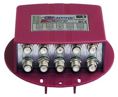

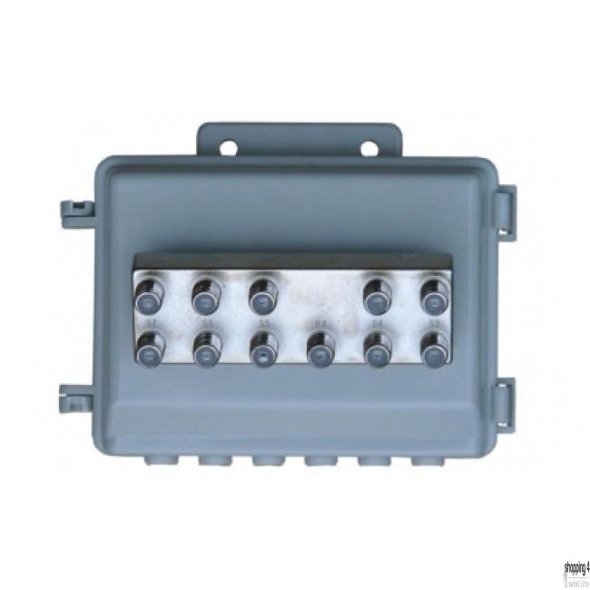

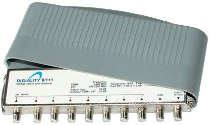

Sprietje Geplaatst: 19 november 2013 Geplaatst: 19 november 2013 Nou, satencom, er zijn toch volop 8/1, 9/1 of 10/1 diseqc-swiches in één behuizing, zie de afbeeldingen. Ik verwacht eerder dat ze een wat uitgebreidere diseqc-switch hebben omdat 4 lnb’s op de T55 erg weinig is en je met een 8/1 switch wat meer lnb’s kunt plaatsen in de toekomst maar meer aansluitingen is ook een mogelijkheid. We zullen het pas weten als jantje wat meer duidelijkheid geeft.
