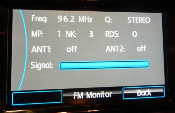

Nu kwam ik een functie tegen door even de setupknop vast te houden om zo de signaal sterkte te kunnen zien en dan zie ik ook als de auto hier stil voor het huis staat de ontvangst sterkte variëren van vol naar 70% en zie ik ook dat ant 1 en ant 2 op off staan.
Hier is de MP= 1 de NK=3 en RDS = 0

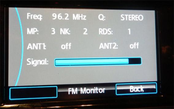

Hier is de MP= 3 de NK=2 en RDS = 1 en loopt de ontvangst terug naar schat ik 85%

Maar je ziet de MP soms oplopen naar 5 en ook de rds staat wel eens op 4 en dat allemaal in een tijdsbestek van 2 minuten met de auto stil en de motor uit.
Nu weet ik niet wat de MP en NK inhoudt maar als alles met een stilstaande auto al zo schommelt dan zal het in een rijdende auto vast niet beter zijn.
Wie weet wat hier aan te doen en wat de MP en NK betekend?
