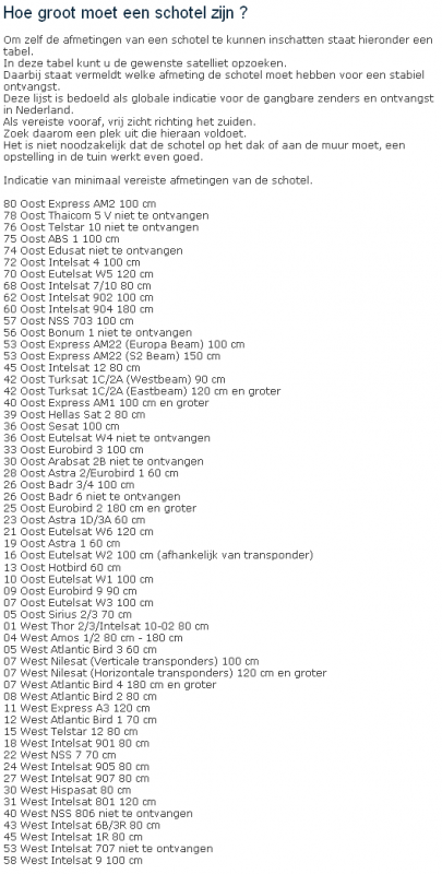

Sprietje Geplaatst: 10 december 2013 Geplaatst: 10 december 2013 Volgens de footprint zou je een schotel van 150cm nodig hebben, volgens een Nederlandse satellietshop zelfs een schotel van 180cm, zie bijlage.

Sprietje Geplaatst: 11 december 2013 Geplaatst: 11 december 2013 Aan de footprint te zien, moet het volgens mij ook met een 120cm-schotel lukken zoals trust ook heeft. Misschien zelfs wel met een schotel van 100cm breed met een Inverto Black Ultra. Het zijn hele makkelijke transponders want ze zijn DVB-S met een FEC van 3/4. Op de Astra 19,2 kom je dit al niet meer tegen want dan zijn de makkelijkste transponders DVB-S, FEC 5/6. Verder is er ook geen beïnvloeding van de Badr en de Eutelsat 25B onderling want die laatste heeft maar twee transponders, de 11.664V en de 11.678H waarbij de Badr in dit frequentiegebied geen transponders heeft. Het meeste last zou je nog kunnen hebben van de feed) transponders op de Astra 23,5 die wel nagenoeg hetzelfde zijn maar met een heel andere symbolrate worden uitgezonden maar wel met 51dBW EIRP en dat is een heel verschil met de 38dBW van de Eutelsat 25B. Het zou dan ook kunnen dat de ontvangst niet altijd stabiel is en dat zou de reden misschien wel eens kunnen zijn dat een bekende Nederlandse satellietshop een schotel van 180cm aangeeft om met een kleinere openingshoek minder last van beïnvloeding van de Astra 23,5 te hebben. De praktijk moet het uitwijzen hoe de ontvangst van de Eutelsat 25B het over het gehele jaar doet.
